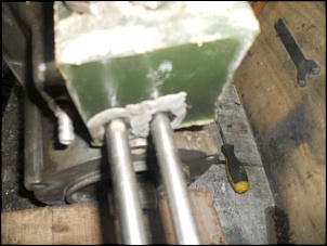

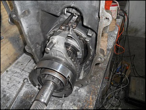

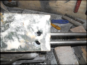

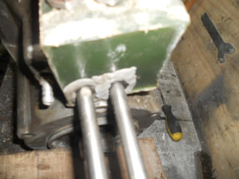

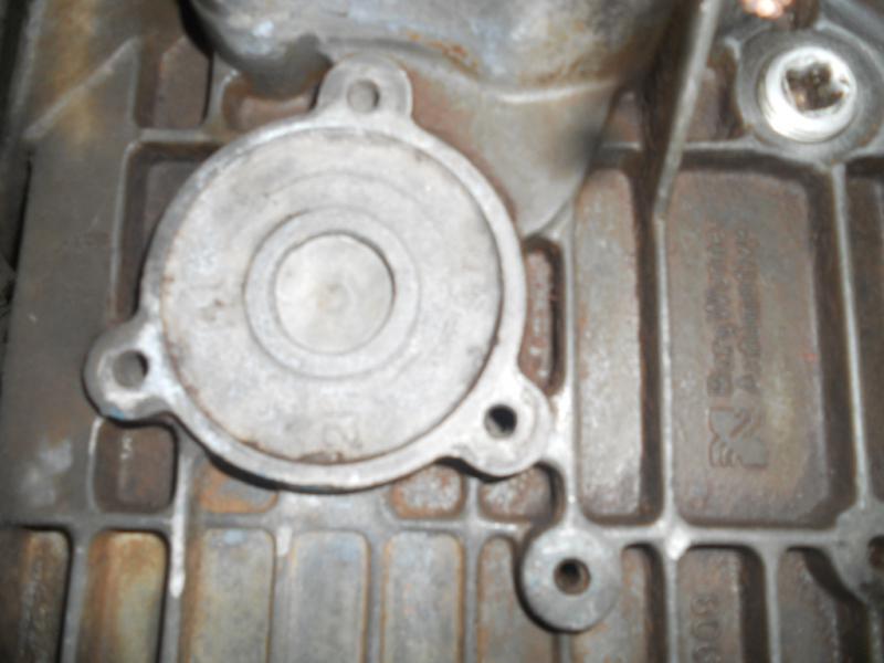

    Bem, o sistema de acionamento está quase finalizado. Amanhã vou ver se arrumo as molas para colocar nas esferas. A CT está semi-finalizada, pois preciso ainda usar o eixo de saída dianteira para mandar fazer o estriado para a entrada da CT que será ligada na caixa de marchas, e falta arrumar os flanges das cruzetas.
    Por hora está bom. No sistema de acionamento falta apenas furar o inox para prender as hastes intermediárias.
    No funcionamento, quando está em 4x reduzida e puxa a alavanca para 4x2, a caixa fica em neutro pois o garfo de fora puxa o da reduzida exatamente nessa posição de Neutro. Não sei se tiro a haste e marco ela para ter a opção de engatar no Neutro.
    Estão aí as últimas fotos tiradas ontem de madrugada quando finalizei esse serviço.
    Vou ver se consigo mais barato que essa daí, senão não con$eguirei colocar essa CT tão cedo...

    Vou aproveitar e perguntar por aqui...
    Eu pretendo fazer o acoplamento igual ao do Renato fraga, aonde o cardanzinho fica fixo na cruzeta da caixa de marchas, e na CT fica apenas encaixado. O cardanzinho tem 2 cruzetas, mas não tem deslizante. Porém para fazer esse estriado para entrar na CT eu estou pensando em usar um deslizante estriado, encher de solda e mandar fresar com as estrias da CT e encaixar. Será que os dentes feitos a partir de enchimento por solda aguentam legal o torque?
    Estou pensando nisso pois dessa forma poderei usar o material que eu tenho instalado na Femil atualmente.
