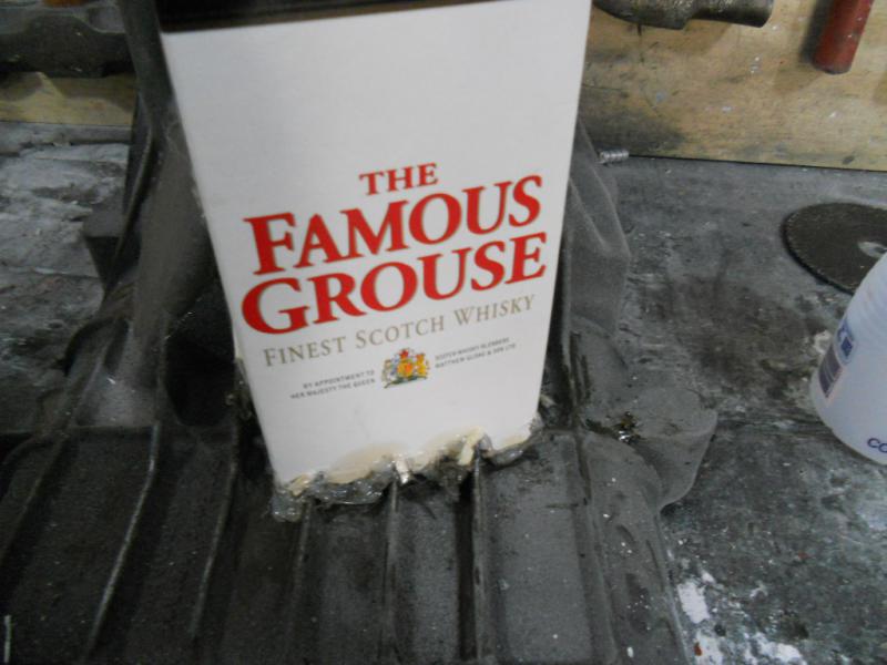

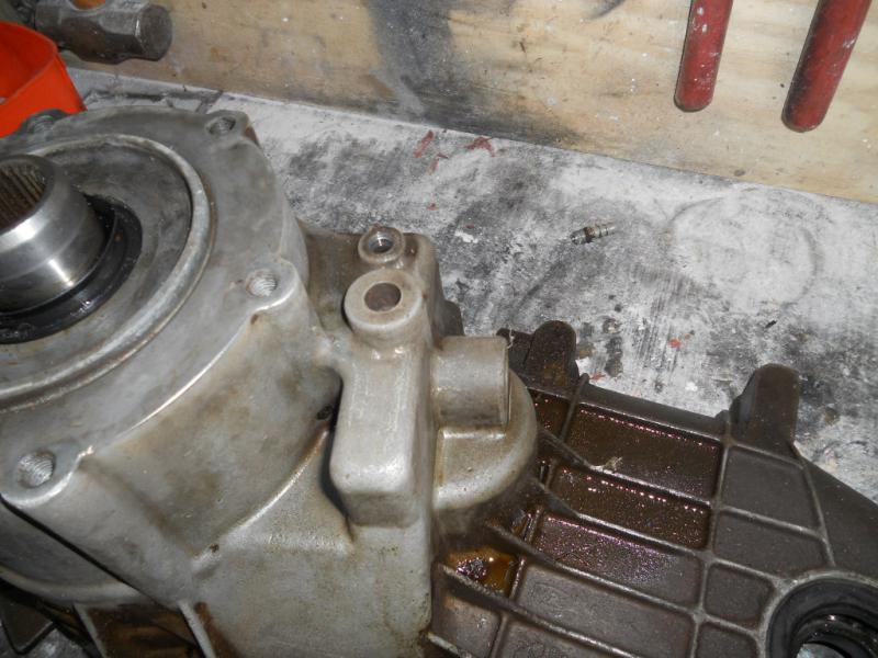

    Continuando o processo de mecanização...
    1° limpei a CT;
    2° Aparei algumas coisas da CT;
    3° Fiz um molde de papelão para fazer a peça em resina;
    4° Usei cola quente para vedar o molde na CT;
    5° Meti a resina em quantidades pequenas. (a primeira vazou um monte.) Levou quase 1 kg de resina;
    6° depois de secar a resina reduz um pouco o volume, então completei o resto do espaço com mais resina.
    Agora tenho que esperar para a resina curar bem para ver se conseguirei desencaixar a peça de resina. Usei cera para não criar muita aderência entre a resina e a CT, mas mesmo assim é muita área de contato e muito porosa. Talvez não consiga descolar.

    F1000 4x4 - Milona-dscn0130.jpgF1000 4x4 - Milona-dscn0139.jpgF1000 4x4 - Milona-dscn0140.jpgF1000 4x4 - Milona-dscn0141.jpgF1000 4x4 - Milona-dscn0142.jpgF1000 4x4 - Milona-dscn0143.jpgF1000 4x4 - Milona-dscn0144.jpgF1000 4x4 - Milona-dscn0145.jpgF1000 4x4 - Milona-dscn0146.jpgF1000 4x4 - Milona-dscn0138.jpgF1000 4x4 - Milona-dscn0137.jpgF1000 4x4 - Milona-dscn0129.jpgF1000 4x4 - Milona-dscn0128.jpgF1000 4x4 - Milona-dscn0131.jpgF1000 4x4 - Milona-dscn0132.jpgF1000 4x4 - Milona-dscn0133.jpgF1000 4x4 - Milona-dscn0134.jpgF1000 4x4 - Milona-dscn0135.jpgF1000 4x4 - Milona-dscn0136.jpgF1000 4x4 - Milona-dscn0147.jpg
    Edin,
    Confesso que achei as fotos bem bacanas mas não entendi xongas! Espero que você saiba o que está fazendo!
    []s esperando o resultado!

    Tio, eu tinha um milha de ré preso no eixo, mas acabou quebrando o suporte.
    Essa peça servirá para fixar os retentores e pelo lado as esferas com as molas para fixar as posições.
