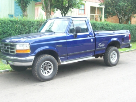

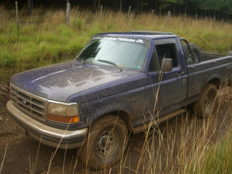

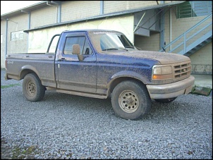

    Sem muito o que fazer postei umas fotos da Azulona,lembrando como era e como está agora.
    O que estraga é a capota hehehe

    Muito bacana as fotos!
    Quando a capota, uma vez que você precisa dela, liga o foda-se no automático.
    fuck the fuel economy
    PU9-EDC - Pajero GLS-B 3.0 V6
