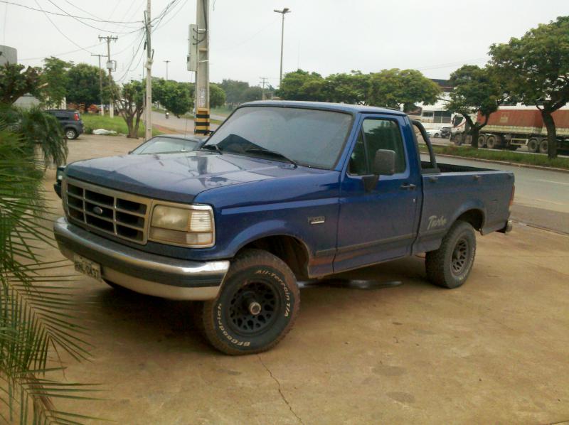

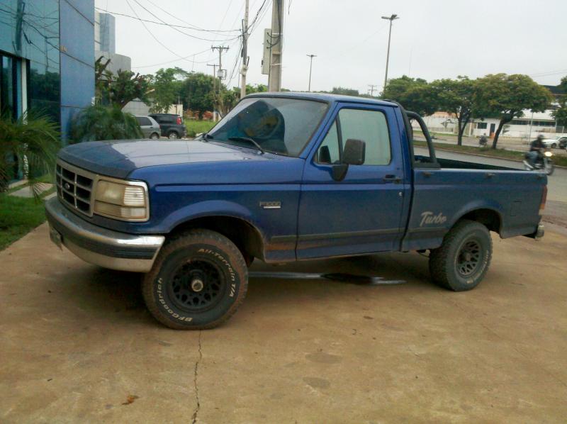

    Citação Postado originalmente por gilsonhs Ver Post
    Fotos da milona com roda pintada de preto, ela ta meio-suja pq lavei e logo voltei ao trampo !!
    Anexo 352838Anexo 352839Anexo 352840Anexo 352841Anexo 352842Anexo 352843
    Ela aguenta o trampo todo dia sem reclamar, a Ranger nao fazia esse tipo de serviço !!
    Outra coisa, Estabilidade !
    A Ranger sempre ameaçava rabear na estrada, a trazeira sai fora demais, nao arriscava nem 80 km/h na estrada de chao esburacada
    Femil vai a qual quer velocidade , anda muito bem em 100 e nao bambeia e nao ameaça, só alegria !

  • #4599
    Ta Linda a F-1000 Gilson, como gostaria de andar com a minha sem a capota rsrs
    O que é aquela poça de baixo dela???
