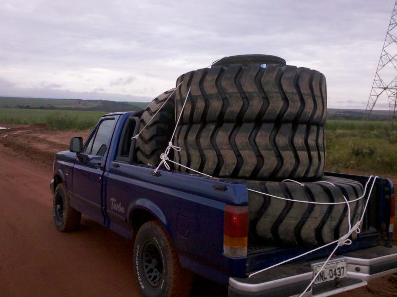

    esse é um pneu bem legal,mas tem só na roda 16...
    se tivesse esse pneu ia ser ele sem duvida na pretona.

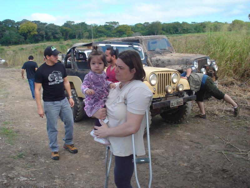

    Primeiro Bonito na Trilha.....
    https://www.facebook.com/media/set/?...8744665&type=1
    Sandra e heloisa no indoor
    Borrachinha, reformado e em ação

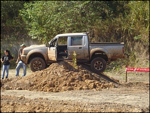

    L-200 do Fabricio "gangorrada"
    Heloisa dormindo no colinho da Mamãe

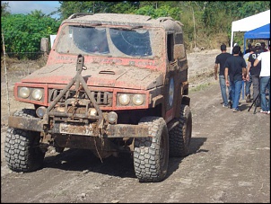

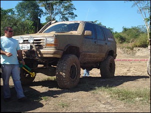

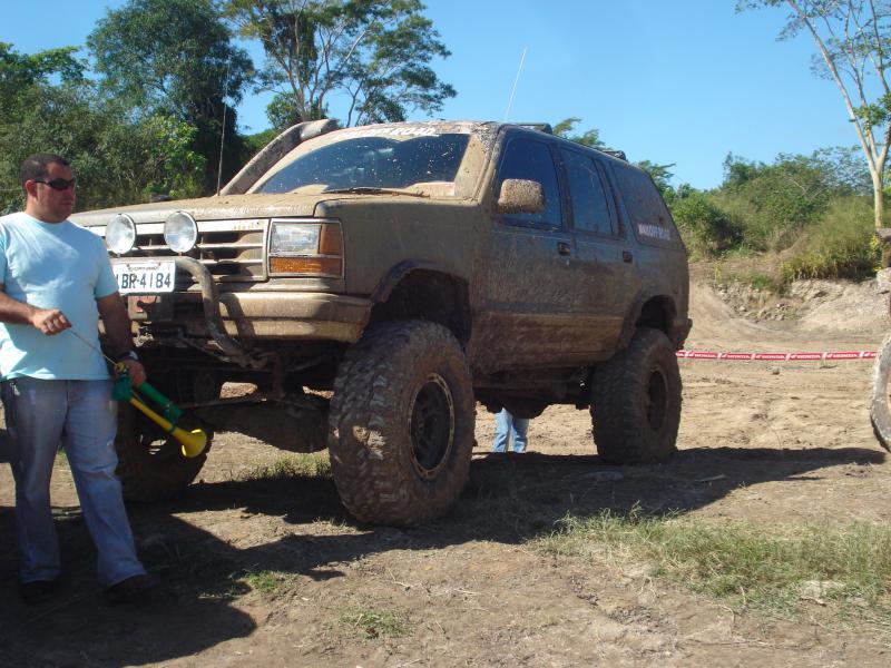

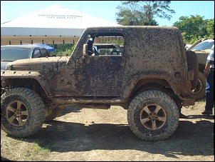

    Jaca com pneus 37"
    wrangler com pneus 37"
    Jaca com pneus 37 - bem interessante!
    fuck the fuel economy
    PU9-EDC - Pajero GLS-B 3.0 V6

    oloco, que veiculo eh esse jaca?

    "Tio", fotos legais. A Heloísa é uma "jipeirinha" linda. Hehehe. Essa "jaca"; seria uma Explorer V6?

    Citação Postado originalmente por gilsonhs Ver Post
    Jaca = denominação dos Mineiros para a Ford Explorer
    No caso uma Explorer XLT V6 alta bagarai! e BEM nervosinha.

    Citação Postado originalmente por Tio Eddie Ver Post
    Êita, então eu acertei. Explorer V6. Bonitona, hein?

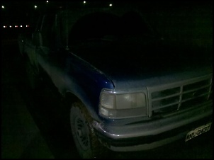

    pessoal, eu montei farois novos na fmil e fui viajar a noite e estava muito baixo, porem ALINHADOS com as lanternas, tudo bem bonitinho ! Ai fui regular na auto eletrica, e o cara falou q soh regula por fora, agora meu farol ta estufado e olhando pra cima, porem REGULADO !
    Vou confessar, ficou feio aqueles farois saltados...
    Isso tem cura?

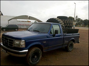

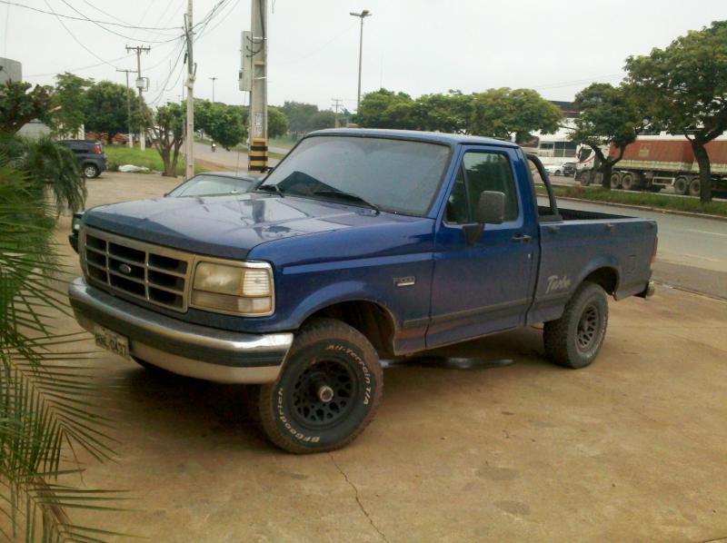

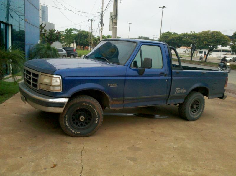

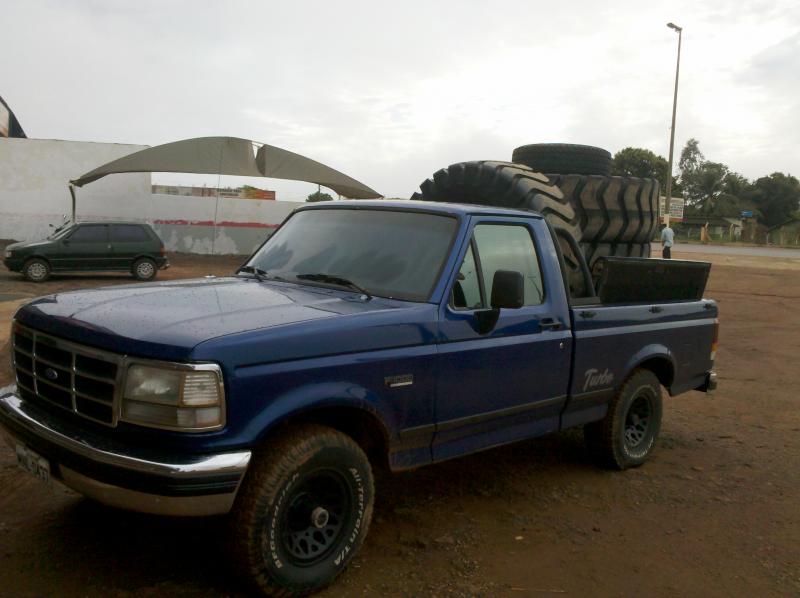

    Fotos da milona com roda pintada de preto, ela ta meio-suja pq lavei e logo voltei ao trampo !!
    F1000 4x4 - Milona-2012-06-06_08-18-51_35.jpgF1000 4x4 - Milona-2012-06-06_08-19-10_719.jpgF1000 4x4 - Milona-2012-06-06_08-49-00_375.jpgF1000 4x4 - Milona-2012-06-06_16-00-17_689.jpgF1000 4x4 - Milona-2012-06-06_16-00-26_972.jpgF1000 4x4 - Milona-2012-06-06_21-06-51_171.jpg
    Ela aguenta o trampo todo dia sem reclamar, a Ranger nao fazia esse tipo de serviço !!
    Outra coisa, Estabilidade !
    A Ranger sempre ameaçava rabear na estrada, a trazeira sai fora demais, nao arriscava nem 80 km/h na estrada de chao esburacada
    Femil vai a qual quer velocidade , anda muito bem em 100 e nao bambeia e nao ameaça, só alegria !
