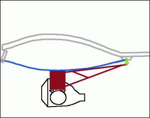

    Citação Postado originalmente por Bruno Mosso Ver Post
    Que tal assim???? tenho a impressão de segurar mais o b.o.
    Bruno,
    É outra opção. Começei a ler tudo o que aparece sobre aw bars...logo logo tenho uma idéia melhor formada.
    fuck the fuel economy
    PU9-EDC - Pajero GLS-B 3.0 V6
  • #4622
    Assim talvez fique melhor, como sugeriu o Bruno

    Tio, esse modelo que o Bruno postou com certeza é o mais eficiente, porém muito mais difícil de construir. Já esse modelo que sugerisses é mais fácil de fazer, porém essa barra vermelha tem que ser muito forte para não empenar. Eu tenho em casa uma barra de direção velha da Femil, não sei se seria forte o bastante para aguentar o esforço sem empenar. Outra coisa, ela tem que ter um movimento fixo na bola, formando uma alavanca rígida. Se tiver uma bucha na bola com certeza vai acabar oscilando também. Daí não sei se a carcaça da bola é tão resistente assim...

    Esse segundo desenho é parecido com o que eu farei, porém com os dois pontos de fixação acima do eixo.
  • #4625
    Acho que farei um ponto acima e um na linha do eixo (tubeira)
