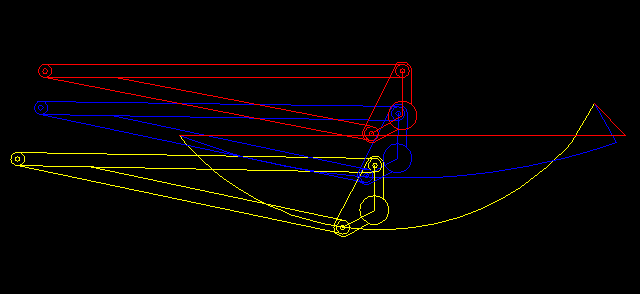

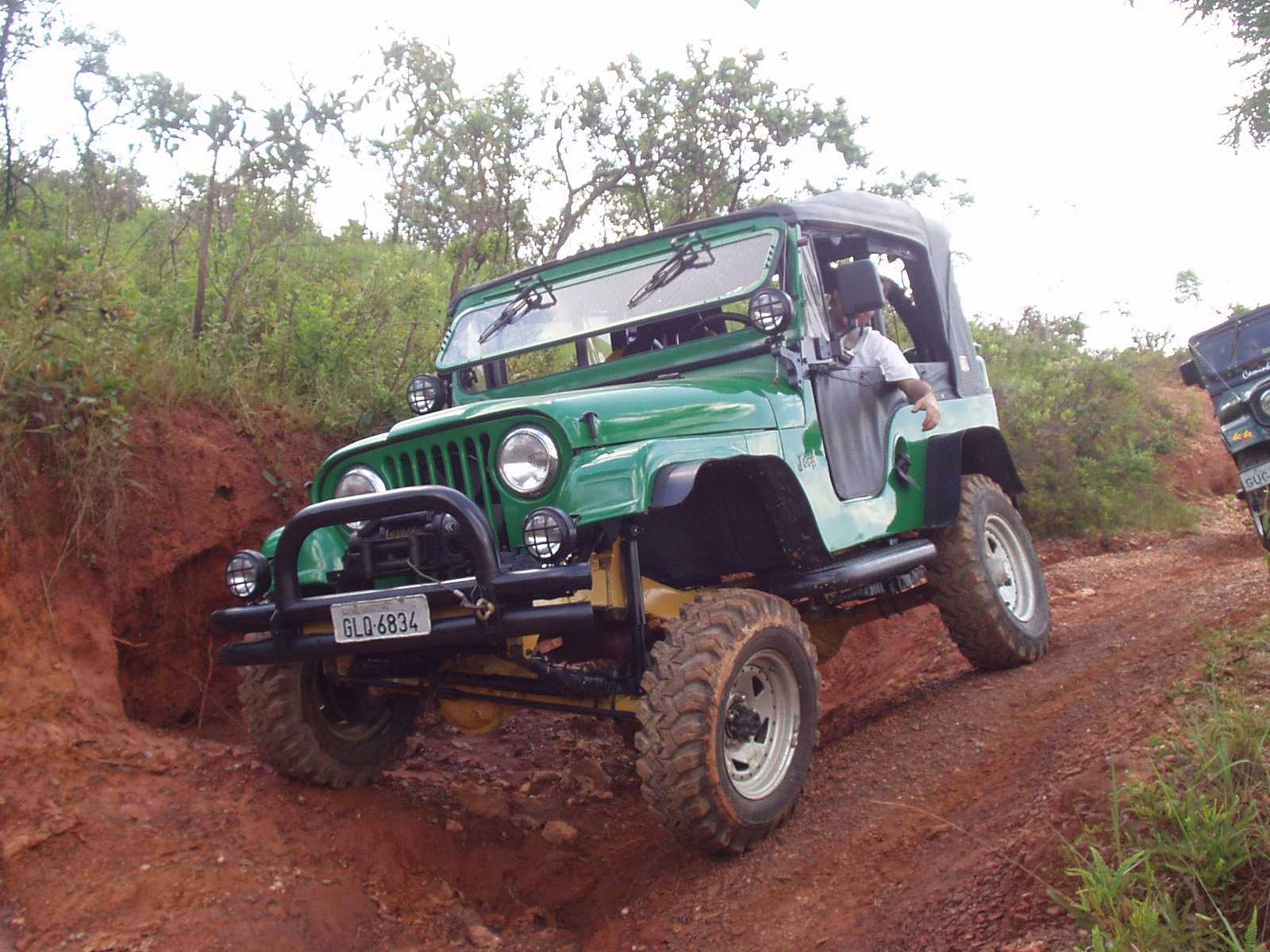

    Finalmente com a ajuda de todos daqui do forum ( principalmente do Giovani e do Bill que tiveram muuuuiiiita paciência comigo ) consegui terminar o Asterix depois de 8 meses em casa. Desde o reforço do chassis, passando pelo SPOA e todo o resto, até a lanternagem e pintura foram por minha conta. Aliás ele mudou de nome. Como ele ficou "VERDE CHEGUEI" e com SPOA e eixos de Rural agora se chama Shrek.
    A suspensão ficou sensacional com o SPOA e as lâminas de raio X mas infelizmente nas primeiras trilhas notei uma grande tendência ao Axle Wrap. Fabriquei uma ladder bar que suportou duas trilhas mas a partir daí ela está soltando do eixo. Claro que vou ter que caprichar mais na solda mas estou com dúvidas no projeto.
    Atravessei um tubo no chassi, paralelo ao eixo, à frente do apoio da mola traseira e fixei um jumelo nele, voltado para cima. A barra vai unida a este jumelo com uma peça que conseguí, que não sei de onde é, que proporciona tanto o movimento de bucha como o de torção, como se fosse uma rótula (segue foto), não impedindo portanto a inclinação do eixo.
    A barra funcionou contra a torção mas está limitando a suspensão durante a compressão. Quando os feixes são comprimidos a barra sobe praticamente paralela ao chassis e é impedida neste curso pelo jumelo que já está apontando para cima, Com isto o pé da barra está sendo muito forçado. Caso eu aponte o jumelo para trás este efeito será minimizado entretanto acho que perderei a função de anti-torção.
    Pesquisei muito aqui no forum e em outros sites sobre o assunto mas aparentemente estou pecando em algum parâmetro. Estou desconfiado do comprimento da barra, que no meu caso está cerca de 15cm a frente do apoio frontal do feixe traseiro.
    Se alguem puder me ajudar com as medidas: meu CJ5 está com SPOA e molas originais. Mais uma vez obrigado.

    Oi Leopoldo
    Já lí este texto. É muito bom, entretanto estou tendo dificuldades de conseguir o ângulo ideal do jumelo e da barra. Não pretendo fazer uma estabilizadora, só uma "Ladder Bar" para evitar o "axle wrap".
    O que está ocorrendo é que com o jumelo virado para cima a ponta da barra é forçada para baixo quando o eixo sobe ( compressão do feixe ) e a suspensão trava, quebrando a solda da base da barra que estava presa ao eixo.
    Não consegui casar o perfil do caminho percorrido pela ponta da barra presa ao eixo que combinasse com um perfil gerado pelo jumelinho. Sem este casamento o movimento da suspensão fica comprometido pela barra.

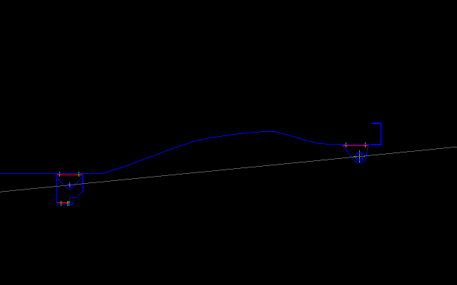

    Não conseguí tirar as fotos, mas aí vai um croqui do que eu fiz. Basicamente é uma ladder bar padrão, como a estrutura da figura 3 acima.
    Um perfil em "U" vai soldado ao eixo, apoiado por uma sapata de mola também soldada. Neste perfil parafusei uma barra triangular que tem a peça que enviei na primeira mensagem. Esta peça possibilita a torção da barra juntamente com o eixo não causando travamento quando o eixo se inclina mais para um lado. Esta peça se conecta a um jumelo (EM PÉ) que está preso a uma barra fixada nos dois lados do chassis, cerca de 15cm à frente do apoio frontal da mola traseira.
    O axle wrap acabou, entretanto, o que está acontecendo é que quando o eixo sobe, devido a uma compressão do feixe, a barra sobe junto mas como a sua ponta está presa ao jumelo a barra tende a girar apontando para baixo diminuindo a capacidade de compresão da suspensão e devido a força acaba por quebrar a solda da sapata no eixo.

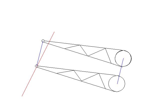

    Olá Asterix !!!
    Cara, sei exatamente do que tu estás falando, mas não sei disso por experiência prática, mas sim pq dei uma analizada (meia-boca ) no movimento do eixo em uma suspensão por feixes de mola e constatei que a ladder-bar sempre dá uma "travada" na suspensão quando o eixo sobe ou desce por inteiro .... repito novamente: quando o eixo sobe ou desce por INTEIRO! Isso quer dizer que em erosões por exemplo, quando um lado do eixo sobe e o outro lado desce, uma ladder-bar bem feita não trava a suspensão.
    Eu já escrevi sobre isso num tópico (Torci o meu cardan) mas acho que poucos leram... ou então ninguém acredita em mim! hehehe!! Tu és o 2° caso aqui do forum (o 1° foi o Sergio Rocha) que relata uma suspensão "travada" após a instalação de uma ladder-bar, o que vem ratificar ainda mais a conclusão da minha análise. :P
    O que acontece é o seguinte: o movimento que o eixo faz ao descer ou subir por inteiro, em uma suspensão por feixes de molas, é praticamente translacional, ou seja, praticamente o eixo não sofre rotação (vista lateral) durante o curso. Apenas uma pequena rotação é imposta pelo jumelo, mas é pequena. Com base nisso, fiz uma sucessão de desenhos no AutoCad em que representei o movimento do eixo junto com uma ladder-bar. O desenho de que falo é o abaixo:
    Como se vê, caso a ladder-bar estiveve montada com sua extremidade rotulada a um jumelo, ela iria segurar o movimento da suspensão, travando-a. Realmente é o que acontece ... já temos 2 casos disso aqui no forum. O problema é que a ladder-bar necessita ter a extremidade rotulada em algum ponto no chassis, caso contrário ela não evitaria o axle-wrap.
    Minha primeira conclusão sugerida é: uma ladder-bar sempre trava a suspensão quando o eixo sobre ou desce por inteiro. É uma questão geométrica! O nosso problema agora é achar uma solução para que a ladder-bar não trave a suspensão quando a mesma torce, ou seja, quando um lado do eixo está em desnível com o outro lado do mesmo em relação ao chassis. 8) Aí é que está o ponto chave, pois o que não queremos é que nossos veículos percam sua articulação em desníveis do solo.
    Existe um eixo instantâneo na suspensão chamado de "suspension roll axis" (eixo de rolagem da suspensão). É sobre esse eixo que a suspensão articula, o que quer dizer que qualquer ponto situado sobre ele não sofre translação, mas somente rotação. Aí é que está a solução para nosso problema: rotulando o jumelo (na ladder-bar ou no chassis) sobre um ponto situado sobre esse eixo de rolagem, faz com que este ponto sofra apenas rotação, o que faz com que a suspensão não trave ao articular!!! :P
    Cabe-nos agora determinar onde está esse "eixo de rolagem da suspensão". Vendo o jipe por cima (vista superior), esse eixo está bem no centro do jipe, no sentido longitudinal. Vendo o jipe de lado (vista lateral), esse eixo pode ser representado pela linha que une o parafuso do suporte fixo do feixe com o parafuso do suporte do jumelo. Ver a figura em anexo.
    Na prática devemos, na medida do possível e conveniente, APROXIMAR qualquer um dos dois pontos do jumelo da ladder-bar ao eixo de rolagem da suspensão. Dou preferência ao ponto que se articulará no chassis, pois desta forma podemos deixar a ladder-bar mais elevada, não enroscando em nenhuma situação de trilha. Ah, n esquecer de colocar uma boa rótula nesse ponto.
    Espero que eu tenha sido claro nas minhas explicações ... mas pessoal, por favor, entendo poquíssimo de suspensões e peço ao pessoal mais entendido que me corrijam se eu estiver errado!!!!
