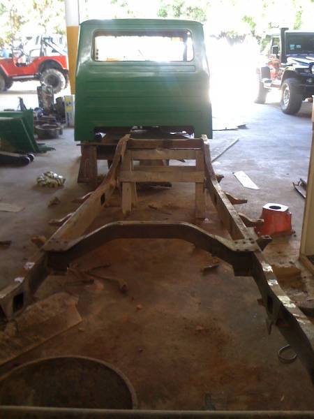

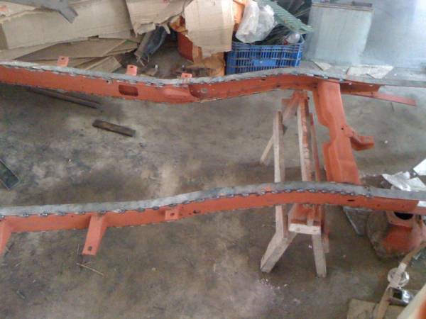

    Algumas fotos da desmontagem, no chassi foram retirados todos os suportes de suspensão e carroceria(a carroceria era de madeira e tinha umas gambis soldadas no chassi).
    Em breve(assim que eu tiver tempo) mais fotos da reforma do chassi

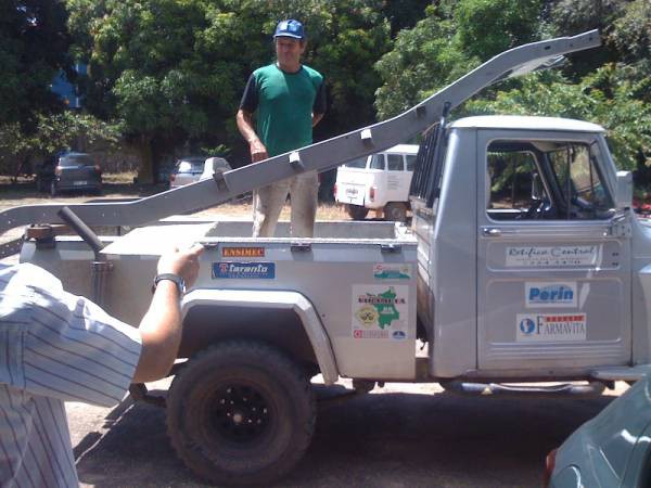

    Testando mola mestra da band. Sim, suspensão de feixes, serão usados 4 feixes longos(130cm) pra dianteira e trazeira ambos da band.

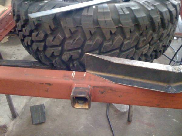

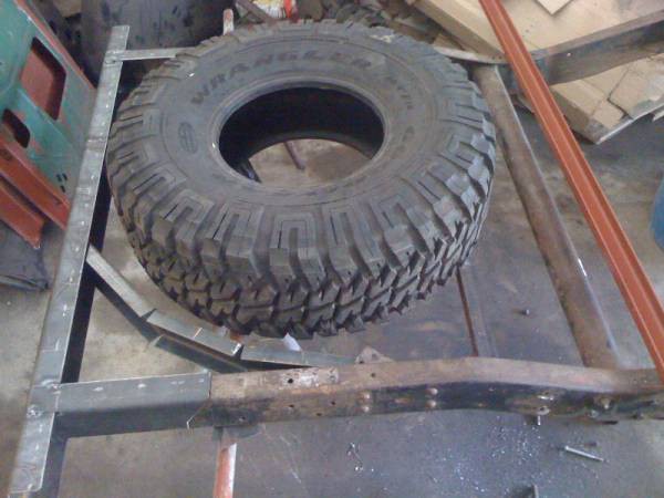

    Prolongamento na trazeira do chassi, pra comportar um estepe 35"

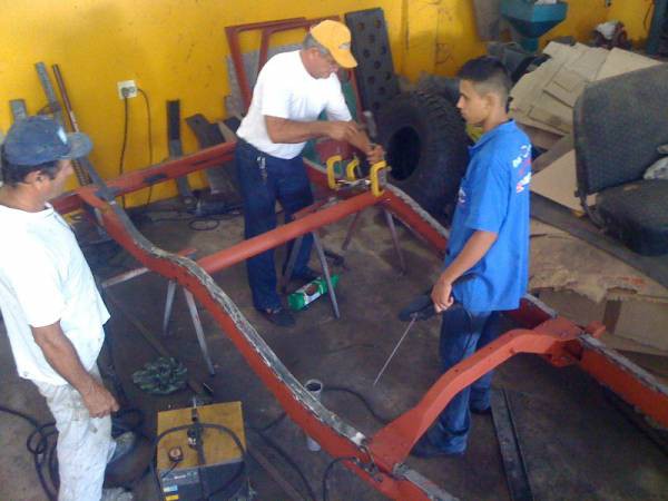

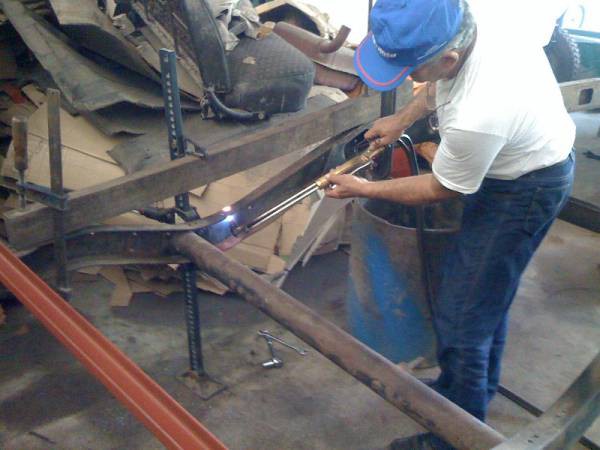

    Nivelamento/alinhamento do chassi

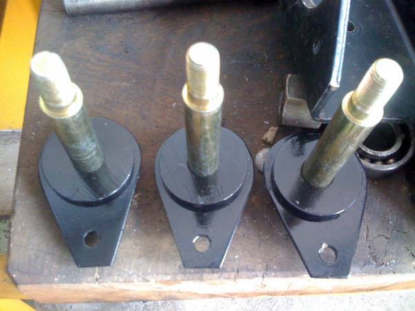

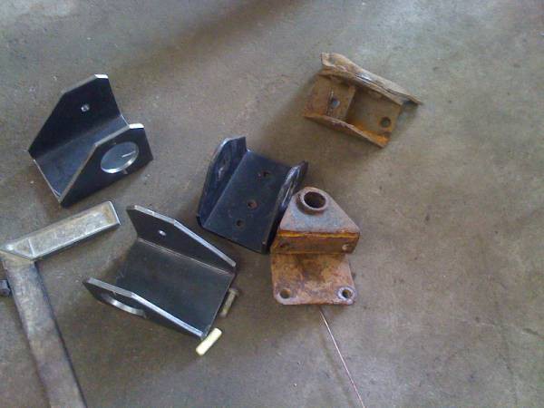

    Suportes do feixe originais X suportes band:

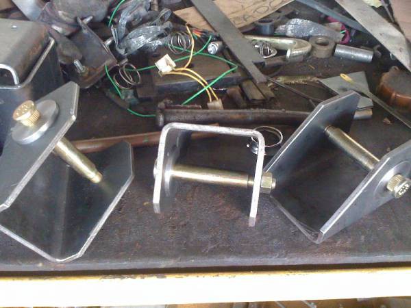

    Suporte home made e suporte band, pinos e travas do feixe:
    Chassi pelado saindo pro jateamento, vovó transportando esqueleto da tiazinha:
    Chassi chegando do jateamento:

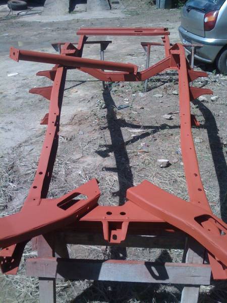

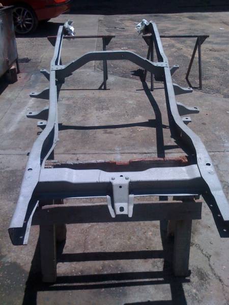

    Jateado e pintado no primer, juntamente com travessas e suportes internos das vigas:

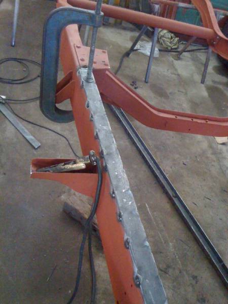

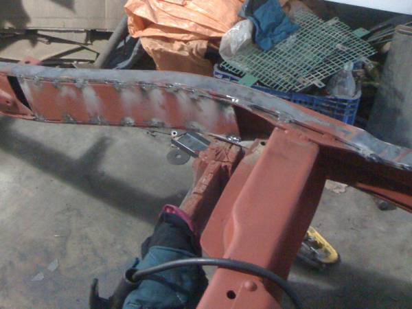

    Cinta reforço de 1/4 na face inferior e superior:

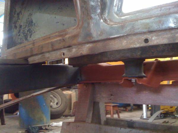

    Travessa trazeira com engate embutido e reforços adicionais:

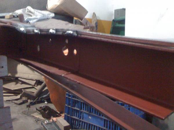

    Novo reforço interno da viga frontal:

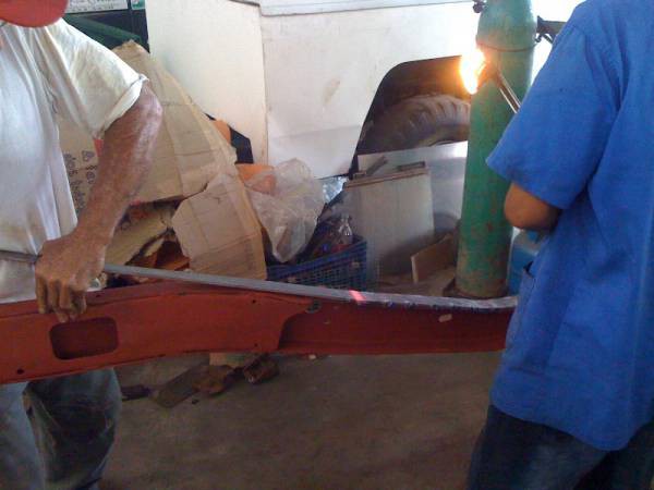

    Alongamento de 15cm na parte frontal pra caber os feixes longos:
    Preparando grade pra instalar DH do opala:
    Por enquanto está assim, essas fotos da grade foram feitas ontem, agora meu pai tá preparando o local de fixação da DH no chassi, logo em seguida iremos posicionar os suportes dos feixes, na dianteira vai ser jumelo reverse.

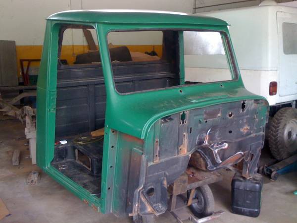

    Elmer, vai descascar a cabine inteira e os paralamas também, como fez na grade?? fiz isso na minha também...
    05/01/2004
    Boa Vista/RR
    14,659
    Agradecimentos: 51
    Positivo, bem observado, os paralamas foram limpos e já estão no primer, não tinha nada de massa
