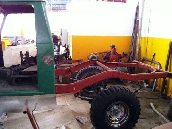

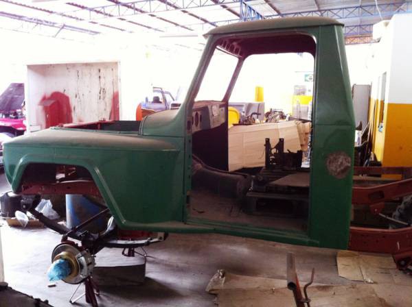

    Esse trampo é praticamente uma arte, está meio parado agora porque estamos finalizando uns detalhes na Camper do Loras e também estamos no meio do processo de reforma do Prateado, mas em breve os eixos vão pro lugar e já tem um jogo de rodas com pneus 900x16 pelo menos pra tirar a viatura do cavalete

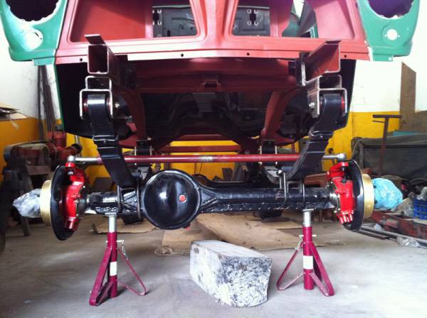

    Vamos às novidades.

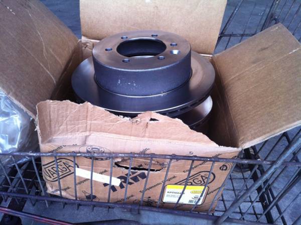

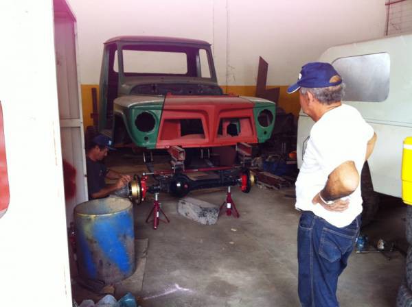

    Finalizando montagem dos eixos com sistema de freio tudo zero km original varga.

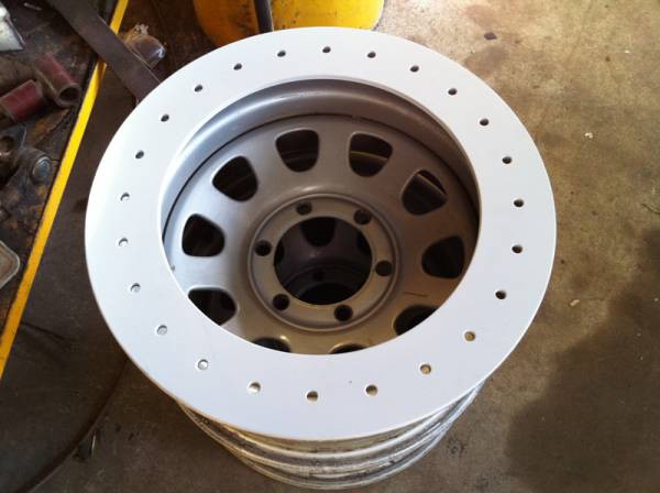

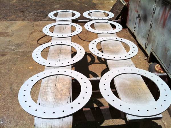

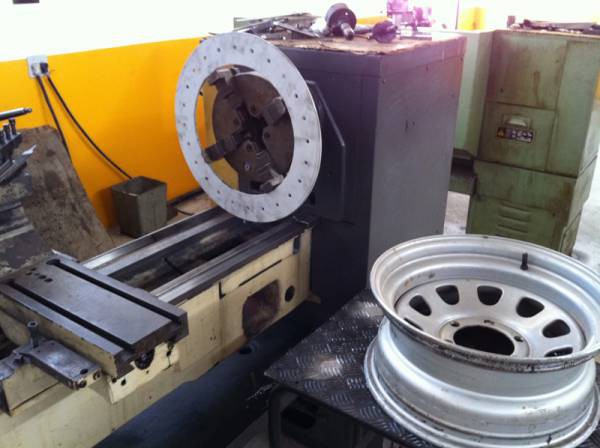

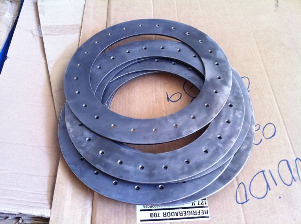

    Beadlocks by RC4x4 pra rodas mangels 16x8.
    Comprei esse kit em 2009 e agora que resolvemos fazer uso, depois de tanto tempo guardados tinha uma pequena camada de ferrugem, limpamos e passamos um primer, depois levei ao torno pra fazer um pequeno rebaixo no anel fixo e com isso centralizar corretamente na borda do aro antes de soldar.

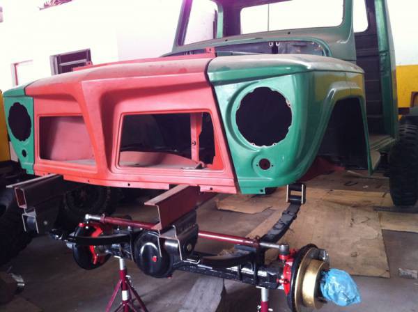

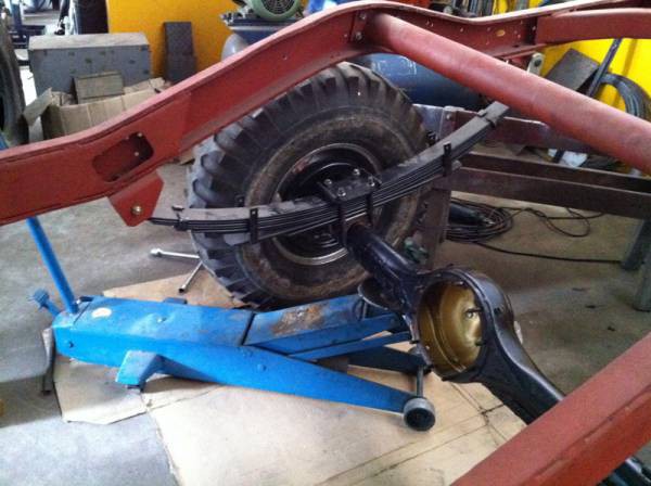

    Instalando os eixos, dianteiro e trazeiro:

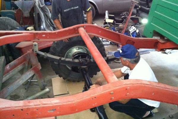

    Proximo passo é verificar a angulação do pinhão (diant/traz) e soldar as sapatas dos feixes.
    Por enquanto montamos umas rodas com pneus 900x16 pra sair do cavalete pois ainda não soldei os beads e ficou bem alta, mas os feixes estão sem carga.

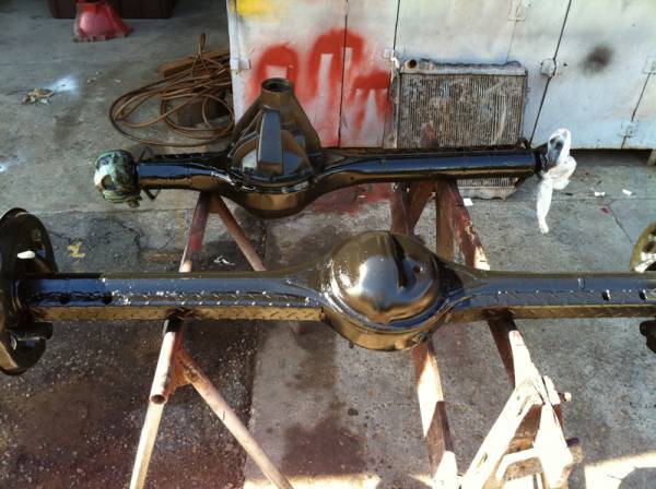

    Estamos de 1ª reduzida mas ta indo, heheh.

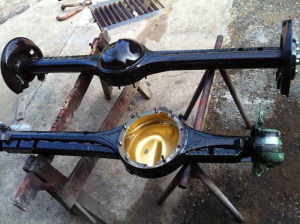

    Fazendo uma pintura nos eixos, já estão praticamente prontos mas ainda falta soldar os berços do feixe e suportes de amortecedor, também montar 3rd member, munhões, cubos, freios etc:
    Mestre pedro já considerou como presente de natal(acertei sem querer)

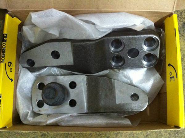

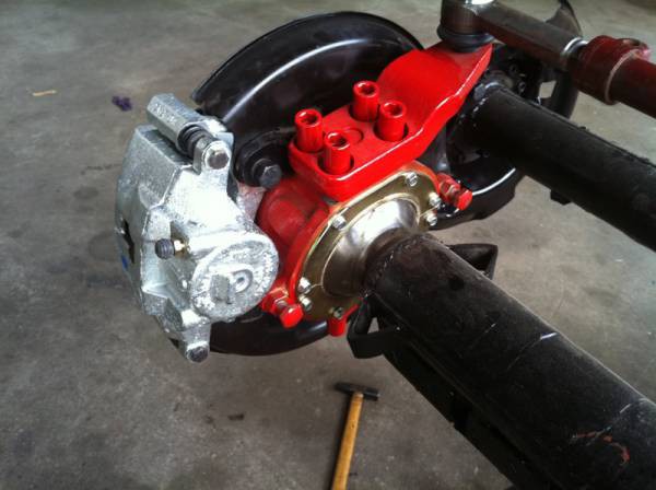

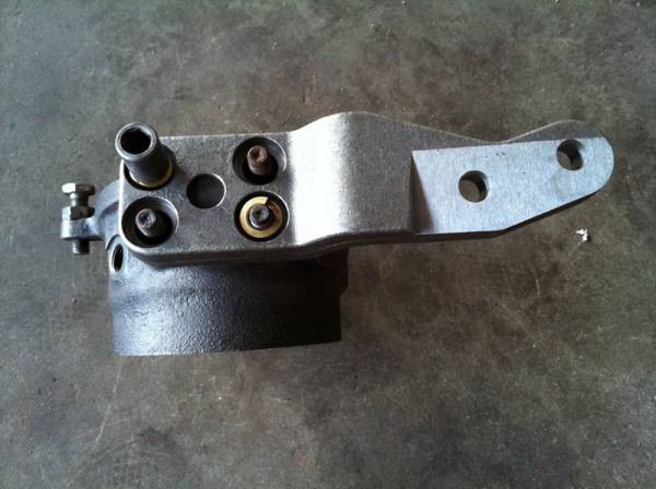

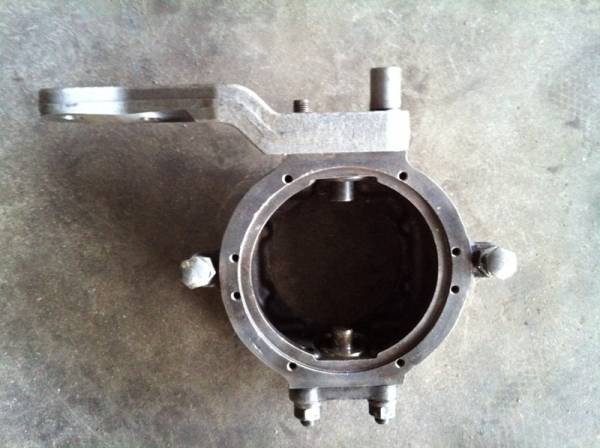

    Trail-Gear forged high steer arms for Toyota (acabaram de chegar)
    por enquanto é isso.
