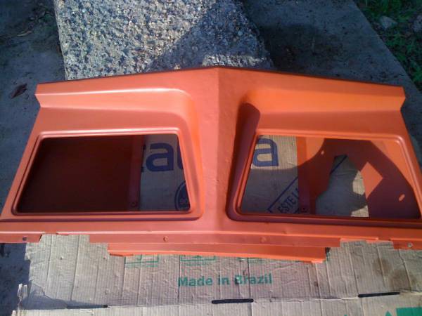

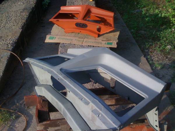

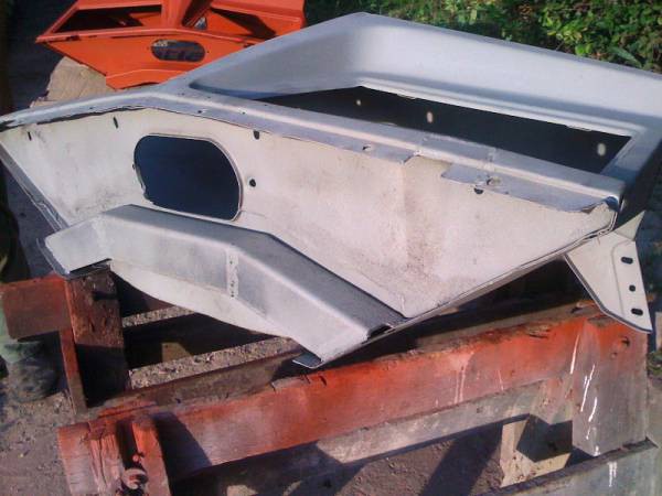

    A grade além de raspada foi pro jato de areia, a cabine irá em breve.

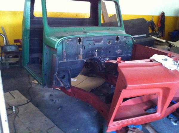

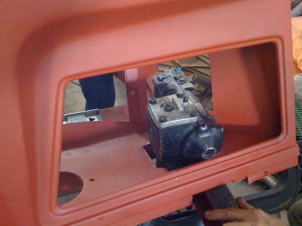

    Algumas fotos tiradas ontem da grade e começamos hoje a instalação da DH de opala.
    De início eu queria a frente gringa(bicudinha) mas o dono da viatura preferiu a frente nacional mesmo
    sim, tem duas grades, meu pai é um cara prevenido, adora ter peças reserva
    Base de fixação da dh confeccionada e sendo posicionada, é uma placa com 3/4 de espessura com roscas M12x1,75, a caixa teve um ponto a mais refurado então são 4 parafusos de fixação, a grade já havia sido cortada no ponto certo.
    No lado esquerdo(motorista) o perfil da longarina também será fechado após a soldagem da base de fixação da caixa.

    elmer boa tarde, observando essas fotos notei que a maneira de intalar a cx de direção não permite remover a frente sem retirar a cx confirma ou me neganei?

    "No lado esquerdo(motorista) o perfil da longarina também será fechado após a soldagem da base de fixação da caixa."
    Muito bom o trabalho Elmer!!
    Sugiro que reforce tb a longarina do lado esquerdo na parte inferior onde prende a caixa e do lado direito na união com a travessa em ambos os lados, é onde quebra.
    desculpe a curiosidade ai amigo.
    t+ dinho
    Positivo, a vovó é assim também e outras F75 e Rural que já instalamos DH de opala aqui.

    Citação Postado originalmente por Roger Nunes Ver Post
    Legal Roger, realmente já havia uma trinca na junção inferior da travessa com a longarina esquerda, essa ja foi devidamente soldada e reforçada.

    obrigado pela resposta, na minha pikup uso do omega, acho que ela tem a "perna" mais curta.

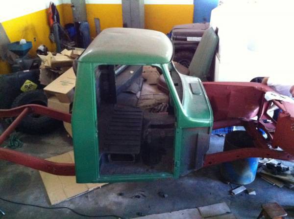

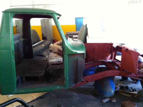

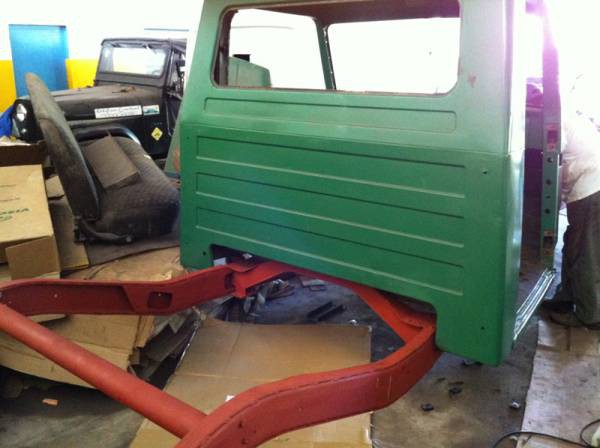

    Continuando o trampo;
    Sentamos a cabine com coxins de 1,5" pra alinhar a frente e verificar alguma interferencia entre grade frontal e caixa de direção:
    Feixes de mola chegando, serão 4 iguais, todos trazeiros da picape band 95 em diante:
