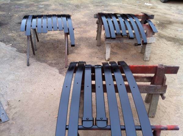

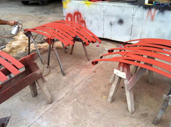

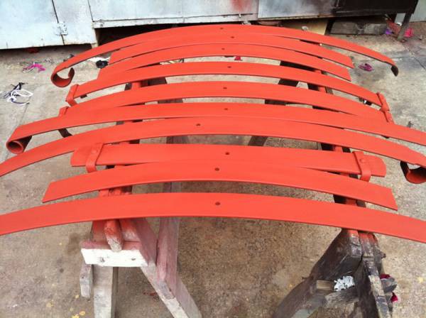

    Meu pai disse que aprendeu isso quando era ajudante de oficina com um mecânico muito antigo aqui da cidade que inclusive trabalhou na Willys Overland do Brasil.
    Ele disse que quando chegava um Jeep pra trocar os feixes tinha que desmontar o feixe novo, lixar as laminas e pintar e ele tem mania de fazer isso até hoje em várias de nossas viaturas.

  • #32
    06/01/2004
    1,395
    Meter um pouco de teflon entre essas laminas antes de montar ia ficar bão pacas.
  • #33
    02/12/2007
    Dois Córregos - SP/SP
    512
    Citação Postado originalmente por Scacca Ver Post
    Eu montei os da Judite com graxa e grafite, ficou perfect! inclusive refiz o seviço ontem.
  • #34
    Usuário Avatar de Jeepleo
    02/01/2004
    413
    Feixes de Mola
    Elmer,
    tá ficando muito bem feita.. como era de se esperar..
    Quanto aos feixes de mola, o feixe antigo do Beco, uma vez segui uma dica que era colocar as sapatas entre as lâminas, se não me engano da linha S-10/Blazer.. fiz e diminuiu o barulho e ficou mais macio, mas a cada 6 meses tinha que voltar lá e trocar as sapatas.. custo alto, fora a encheção.
    Quando troquei os feixes pelos de toyota, segui um antigo conselho de moleiros de caminhão e mandei entortar um pouco, as pontas das molas, para que uma não faça o "calo" na outra.. já está assim há quase 01 ano e continua sem barulhos e sem necessidade de manutenção pesada, além de jogar um pouco de óleo nas lavagens completas..
    Só mais um palpite.. de um palpiteiro..
