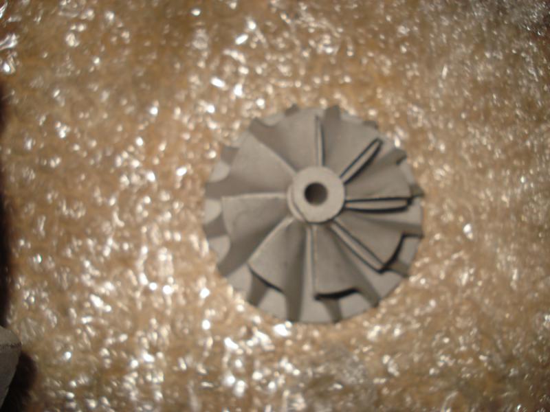

    Citação Postado originalmente por Tio Eddie Ver Post

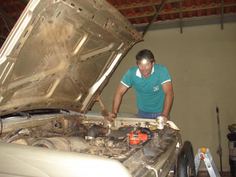

    Upgrade de ontem
    Enquanto eu assava um carneirinho, cupim manteado e soleado, linguicinha picante e coordenava a reciclagem de alumínio, meu primo dava um grauzinho a mais na Milona
    Anexo 349249
    Gustavão pronto para a ação!
    Anexo 349250
    Só assim na escada para trabalhar dentro do capô da Milona - ver a Vovozinha em primeiro plano.
    Anexo 349251Anexo 349252Anexo 349253Anexo 349254
    Rotor novo para o caracol frio (rotor e caracol) cerca de 40% maior que o antigo.
    Rendimento em termos de velocidade no mesmo trecho, mesma tocada, mesma rpm e pressão 15% maior!
    Agora quero ver como isso se traduz em termos de consumo.

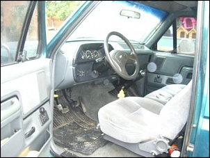

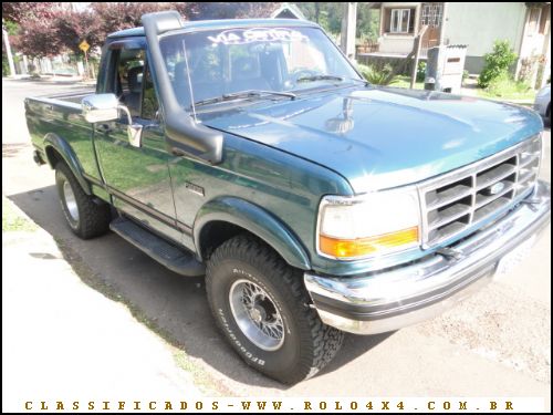

    Citação Postado originalmente por tiofinhojr4x4 Ver Post
    A venda aqui na minha cidade.
    Se alguém interessado aparecer posso dar uma mão
    Anexo 349274
    abraço
    Tiofinho ele nao vendeu a Milona até hoje ??? Ela é primeirona né ??? Sabe qual valor que ele esta pedindo na mesma ??? Ha tres meses atraz tive mexendo com ele, mas acabei tendo que comprar uma maquina nova aqui na construtora, Gostei da cara dessa Milona viu.... Tenho umas fotos que ele me enviou, que ela esta muito linda...

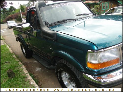

    Citação Postado originalmente por pilotothiago Ver Post

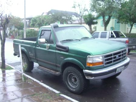

    Thiago, o antigo dono vendeu ela pra um amigo meu tbm e esse meu amigo quer vender pois surgiu um terreno que ele quer comprar
    A milona está muito inteira mesmo na foto ela ta suja,mas é linda ele está pedindo 47,000 mas acho que consegue tirar por menos,
    mais umas fotos
    F1000 4x4 - Milona-cimg9418.jpgF1000 4x4 - Milona-cimg9414.jpgF1000 4x4 - Milona-cimg9415.jpgF1000 4x4 - Milona-cimg9417.jpgF1000 4x4 - Milona-s_mlb_v_o_f_217656474_8264.jpgF1000 4x4 - Milona-s_mlb_v_o_f_217656474_9188.jpgF1000 4x4 - Milona-s_mlb_v_o_f_217656474_9871.jpgF1000 4x4 - Milona-33844_01.jpgF1000 4x4 - Milona-33844_02.jpgF1000 4x4 - Milona-33844_07.jpgF1000 4x4 - Milona-33844_08.jpgF1000 4x4 - Milona-33844_09.jpgF1000 4x4 - Milona-33844_10.jpgF1000 4x4 - Milona-s_mlb_v_o_f_217656474_3234.jpgF1000 4x4 - Milona-s_mlb_v_o_f_217656474_3306.jpgF1000 4x4 - Milona-s_mlb_v_o_f_217656474_7753.jpg
