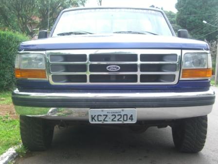

    Citação Postado originalmente por tiofinhojr4x4 Ver Post
    AZULONA...
    Pouca chuva nessa época, resolvi tirar a capota e matar a saudade da Azulona assim.
    E para fazer o antes/depois do SNORKEL hehe. (tampa do tanque com o Edin).
    Anexo 329132Anexo 329131Anexo 329130Anexo 329129Anexo 329128
    Então em breve estará com a tampa no lugar. O molde da cabeça do snorkel está dando um puta trabalho parar fazer. Amanhã de manhã vou ver se encontro gesso numa ferragem perto de casa para experimentar fazer esse último molde em gesso. Como tem muita curva, em fibra fica muito ruim.
    Estreei o primeiro molde e acabei de fazer metade do meu snorkel. Comprei uma borracha de silicone para desenformar sem destruir o molde. É caro (R$58,50 o litro) mas funciona direitinho.

  • #3284
    Usuário Avatar de tiofinhojr4x4
    01/10/2011
    Gramado/RS
    824

  • #3285
    01/10/2011
    Gramado/RS
    824
    Citação Postado originalmente por Waldir Carlos Ver Post
    Tiofinho, o amigo já sabe a minha "preferência". Claro, sei que você precisa da capota e tal. Mas, a azulona ficou muito mais bonita; ainda [sem ela]. Linda!
    É a minha opnião tbm waldir valeu
    AZULONA F-1000 4X4
