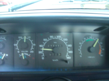

    Estou pensando que minha turbina não está normal vou postar umas fotos para tirar essa dúvida e vcs me ajudem porfavor
    Anexo 330915Anexo 330919F1000 4x4 - Milona-f-1000-088.jpgF1000 4x4 - Milona-f-1000-090.jpgF1000 4x4 - Milona-f-1000-090.jpg
    não sei a orden das marchas me perdi hehe.
    mas ela não da mais que mostra aí...
    abraço

    Tiófinho, algumas fotos não carregaram...
    Está dando 1kgf no máximo? Experimenta abrir o débito da BI para ver se aumenta a pressão. Podes ainda aumentar a pressão da turbina na regulagem da haste na própria turbina. Se enroscares ela aumenta mais a pressão de trabalho. A minha está com 1,8Bar em condições normais. Em 3000rpm em 5a ela bate nos 2Bar. O original é 1,4Bar.
    Em relação ao Eddie e o Waldir, mais cedo estava pensando nisso... O tópico é nosso! ahahahah! Daqui a pouco vamos começar a cobrar deles as postagens que fizerem por aqui... ahahahah!!!!
    Só 1kgf snif snif, me explica como eu faço isso na BI e na TURBINA por fotos se der, sou meio burrinho hehehe...
    O final da minha azulona não passa dos 120km alguma coisa esta errada..vamos ver se melhora..

    Pode ter uma série de coisas que pode estar ocorrendo. Ela pode estar com aquela válvula verde em cima do motor trancada. É comum isso ocorrer. Na minha eu tirei essa válvula e liguei direto a LDA na admissão.
    Olha por trás da BI, tem um parafuso com uma porca 13mm. Afrouxa essa porca e aparafusa esse parafuso para dentro. Esse é o ajuste do débito da BI. Experimenta apertar 1 volta. Depois tu regulas a lenta no parafuso da lenta, é só reparar o batente na própria BI, basta recuar. Depois ainda podes tirar a tampa da válvula LDA e baixar a base da mola para a LDA entrar mais cedo.
    Na minha Femil eu recuei todo o batente de marcha lenta do acelerador e apertei o parafuso do débito até ficar com a lenta normal pelo débito. É o melhor resultado que conseguirás sem mexer em mais nada. Anda nela e veja qual pressão a turbina chega.
