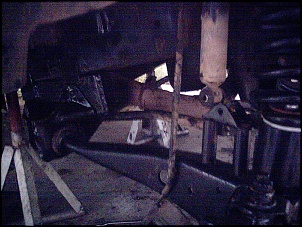

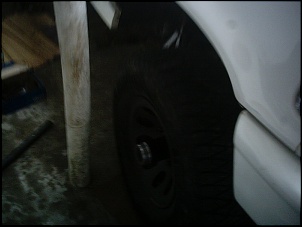

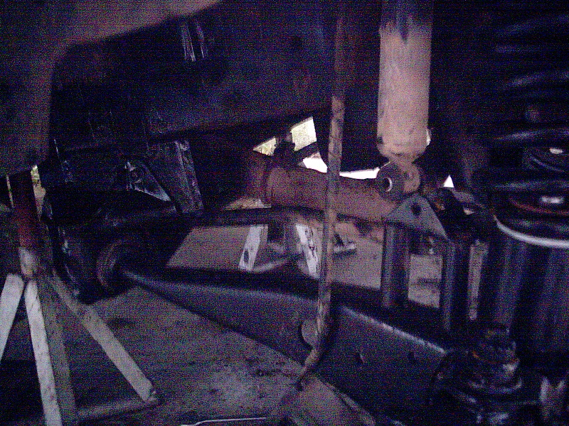

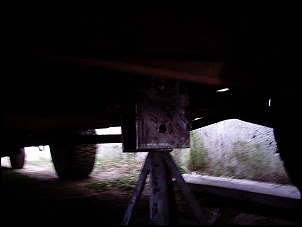

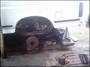

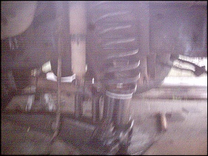

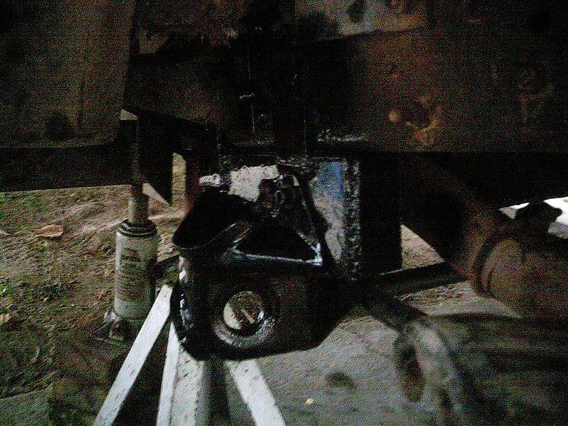

    O meu kit fiz a partir dessas fotos apresentadas aí. Nada além disso. Uma esmerilhadeira, um transformador de solda, prancheta de 4x3/16", tecnil de 100x200mm, broca 14mm, alguns parafusos, 40cm de cano de ferro de 3/4", 4 grampos mais longos e cerca de 2 kg de eletrodos. O Imentro foi tranquilo pois eles só conferem geometria, alinhamento e condições de funcionalidade da suspensão e freios.
    No meu caso o kit ficou feio, mas funcional e seguro. O melhor de tudo é que eleva toda a mecânica da picape, excelente para colocar pneus maiores e atravessar áreas alagadas.
    F1000 4x4 - Milona-img_0025.jpgF1000 4x4 - Milona-img_0024.jpgF1000 4x4 - Milona-img_0018.jpgF1000 4x4 - Milona-img_0017.jpgF1000 4x4 - Milona-img_0016.jpgF1000 4x4 - Milona-img_0014.jpgF1000 4x4 - Milona-img_0001.jpgF1000 4x4 - Milona-img_0013.jpgF1000 4x4 - Milona-img_0012.jpg
