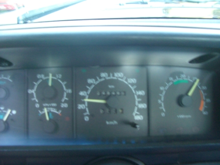

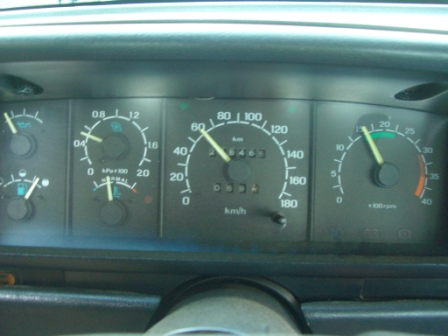

Estou pensando que minha turbina não está normal vou postar umas fotos para tirar essa dúvida e vcs me ajudem porfavor
Anexo 330915Anexo 330919Anexo 330920Anexo 330921Anexo 330921
não sei a orden das marchas me perdi hehe.
mas ela não da mais que mostra aí...
abraço
Tiófinho, algumas fotos não carregaram...
Está dando 1kgf no máximo? Experimenta abrir o débito da BI para ver se aumenta a pressão. Podes ainda aumentar a pressão da turbina na regulagem da haste na própria turbina. Se enroscares ela aumenta mais a pressão de trabalho. A minha está com 1,8Bar em condições normais. Em 3000rpm em 5a ela bate nos 2Bar. O original é 1,4Bar.

Pode ter uma série de coisas que pode estar ocorrendo. Ela pode estar com aquela válvula verde em cima do motor trancada. É comum isso ocorrer. Na minha eu tirei essa válvula e liguei direto a LDA na admissão.
Olha por trás da BI, tem um parafuso com uma porca 13mm. Afrouxa essa porca e aparafusa esse parafuso para dentro. Esse é o ajuste do débito da BI. Experimenta apertar 1 volta. Depois tu regulas a lenta no parafuso da lenta, é só reparar o batente na própria BI, basta recuar. Depois ainda podes tirar a tampa da válvula LDA e baixar a base da mola para a LDA entrar mais cedo.
Na minha Femil eu recuei todo o batente de marcha lenta do acelerador e apertei o parafuso do débito até ficar com a lenta normal pelo débito. É o melhor resultado que conseguirás sem mexer em mais nada. Anda nela e veja qual pressão a turbina chega.
