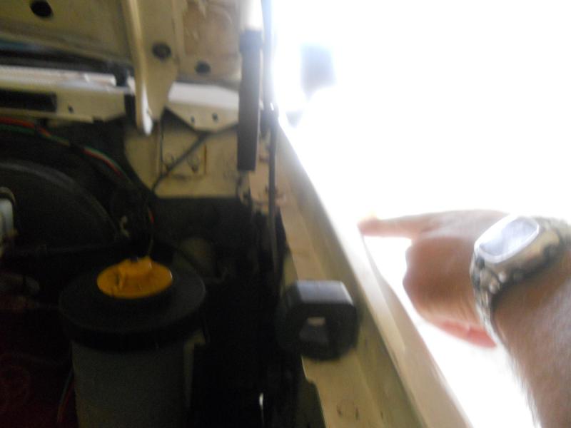

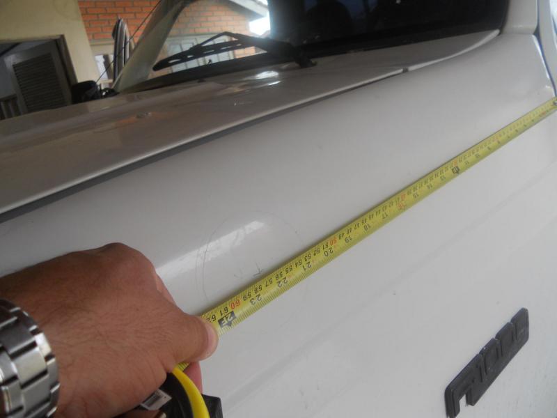

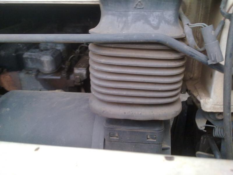

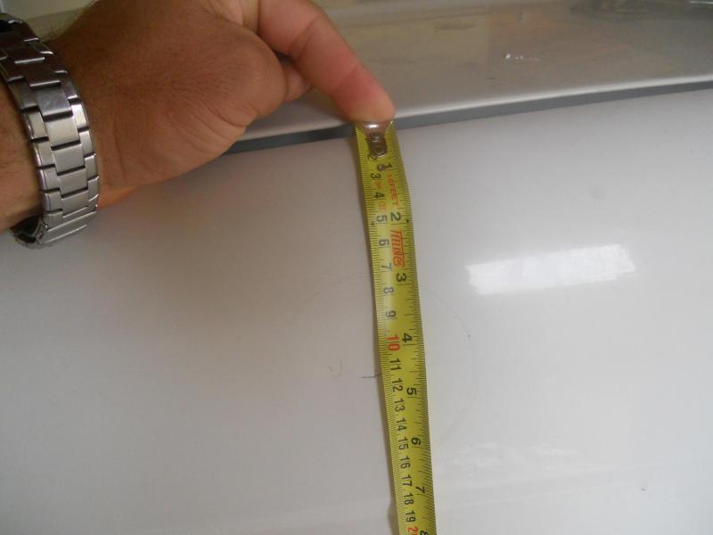

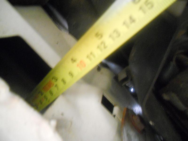

    Tiófinho, marquei na minha Femil a posição do furo para a instalação do Snorkel. O detalhe interno que complica um pouco, pois o cano vai projetar para o interior cerca de 8cm e a mola do capô irá com certeza bater no cano. Então, na instalação do meu snorkel vou estudar a passagem de um cano por entre o páralamas e a estrutura interna e colocar um espaçador de 1cm para a mola chegar para o lado. Esse cano que falei nada mais é que um cano de pvc de 75mm aonde pretendo moldá-lo à quente empurrando para o lugar após aquecê-lo. Vou tirar o reservatório de água do lugar original e abrir um buraco para encaixar um joelho de 75mm para ligar o filtro de ar e o snorkel.
    Quando fores instalar o teu snorkel, leva essas medidas e confere para ver se vai bater certinho.
    Vou ver se encontro alguma mufla que se encaixe no buraco quadrado do filtro de ar. Pensei também em fazer com câmera de ar uma luva para acoplar as peças. Se ficar bem justinho fica bom. Para emendar os cortes vou usar remendo próprio que tenho em casa pelos dois lados que deverá resistir.

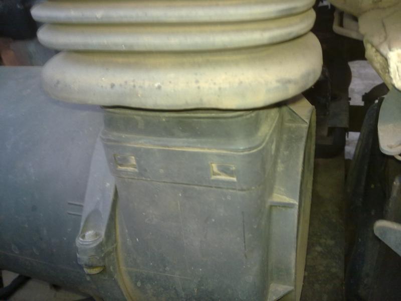

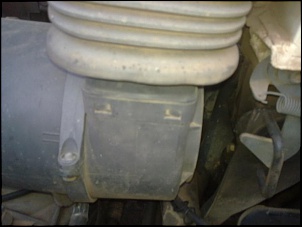

    Edin,por isso q mandei pra vc as fotos do filtro de ar do 8-140 pois tem o encaixe na boca de entrada,de repente essa peça é facil de encontrar

    Gudo, os anexos não estão carregando. Experimenta responder em modo avançado e clicar em "gerenciar anexos", dessa forma tens coo carregar as fotos do teu PC direto para o fórum. A caixa do filtro de ar completa custa por volta de 450,00. Somente a tampa acho difícil arrumar.

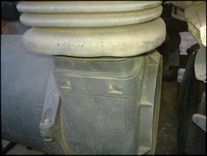

    fiz do jeito q ce falou

    Gudo, agora deu. A caixa do filtro é igual às da F1000. A borracha é que é retangular. Vi certa vez numa Ranger com snorkel que o pessoal fez em fibra essa adaptação na caixa do filtro de ar. Não gostei do resultado, por isso vou dar preferência em fabricar a mufla em borracha.
