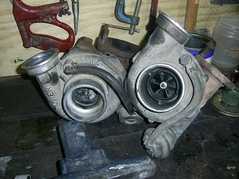

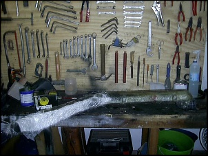

    Hoje eu aproveitei para trocar o óleo da Femil. Como fechou 10.000km desde a última troca, hoje foi o dia de diversão.
    Um dos moldes está pronto. O segundo não deu para fazer ainda pois acabei me demorando com outros afazeres. Daqui a pouco vou retirar o molde da peça, forrar novamente e fazer a outra parte.
    Na bancada estão 2 turbinas gêmeas que arrumei do MB1718. Ambas precisam de retífica, mas conforme for uma das carcaças vou vender. Essa turbina equipa um motor 4,25l de 4 cilindros com 180cv, e de acordo com o Sergio Augusto servirá bem no 4.10 bombado.

    Opa... Faltou carregar as fotos.
    Miniaturas de Anexos Miniaturas de Anexos F1000 4x4 - Milona-pic_0618.jpg   F1000 4x4 - Milona-pic_0624.jpg   F1000 4x4 - Milona-pic_0619.jpg   F1000 4x4 - Milona-pic_0626.jpg   F1000 4x4 - Milona-pic_0620.jpg
    Vai que dá sorte de as peças ruins de uma estarem boas na outra!!!
