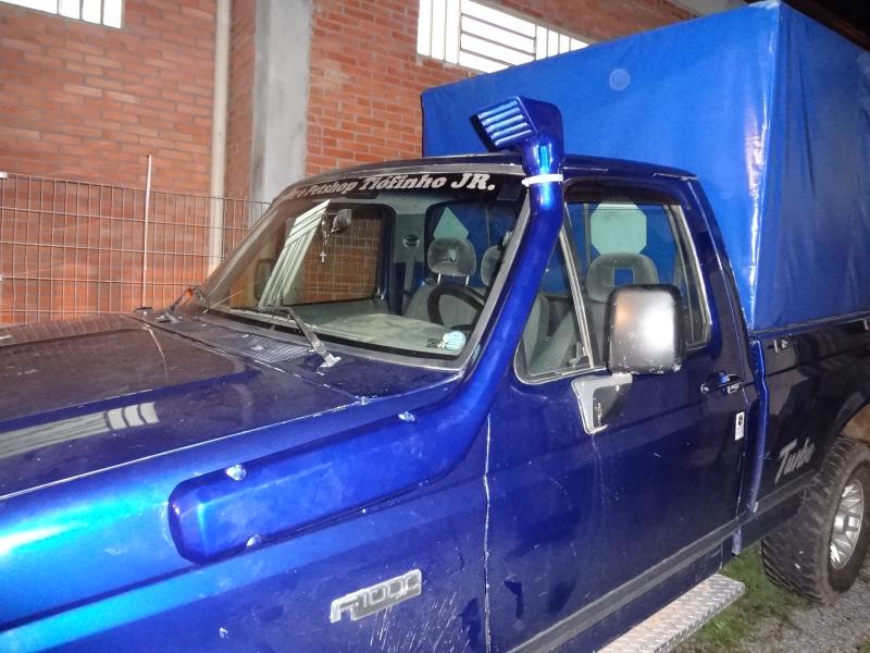

Até que enfim snorkel instalado iupiiupiiupi......
Gostei do resultado...
