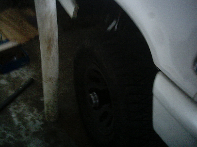

Eu fiz o SL da minha F1000 em casa mesmo. É muito simples de ser feito se não primares pela aparência do kit. Se quiseres um kit bonito tem que gastar, porém se queres um kit apenas funcional, então é muito fácil fazer.

Home mades que eu conheço, tem o do Edin também:
https://lh5.googleusercontent.com/-k...20%2819%29.jpg
https://lh5.googleusercontent.com/-E...%20%289%29.jpg
https://lh4.googleusercontent.com/-x...%20%287%29.jpg
https://lh4.googleusercontent.com/-T...20%2810%29.jpghttps://lh4.googleusercontent.com/-j...20%2812%29.jpg
https://lh4.googleusercontent.com/-u...%20%284%29.jpg
https://lh3.googleusercontent.com/-7...%20%283%29.jpg
https://lh4.googleusercontent.com/-v...20%2858%29.jpg
https://lh4.googleusercontent.com/-q...20%2859%29.jpg
https://lh6.googleusercontent.com/-X...20%2861%29.jpg

O meu kit fiz a partir dessas fotos apresentadas aí. Nada além disso. Uma esmerilhadeira, um transformador de solda, prancheta de 4x3/16", tecnil de 100x200mm, broca 14mm, alguns parafusos, 40cm de cano de ferro de 3/4", 4 grampos mais longos e cerca de 2 kg de eletrodos. O Imentro foi tranquilo pois eles só conferem geometria, alinhamento e condições de funcionalidade da suspensão e freios.
No meu caso o kit ficou feio, mas funcional e seguro. O melhor de tudo é que eleva toda a mecânica da picape, excelente para colocar pneus maiores e atravessar áreas alagadas.
Anexo 340797Anexo 340796Anexo 340795Anexo 340794Anexo 340793Anexo 340792Anexo 340791Anexo 340790Anexo 340789
