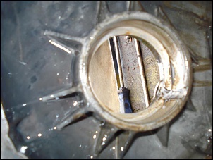

    Caros amigos, o processo de mecanização começou! Vou aguardar a resposta do vendedor do e-bay, mas não sei se terei paciência para tanto...
    De qualquer maneira, postei um videozinho explicando como funciona a CT da F1000 4x4 (óbvio) que era do Tiófinho.
    Tiófinho, qual era exatamente o problema dessa CT? Encontrei apenas o eixo que conecta no motor elétrico desgastado. A chave de boca inclusive escapa. Acho que era isso que impossibilitava a mudança de posições. Mas bastava encher com solda e esmerilhar. Outra coisa é um pequeno desgaste por acionamentos da reduzida com a picape ainda em movimento. Mas nada que dê problema. São apenas algumas marcas.

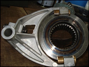

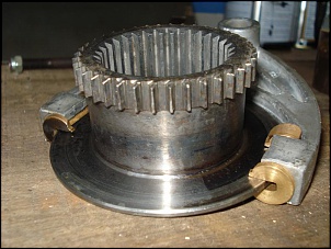

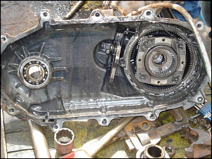

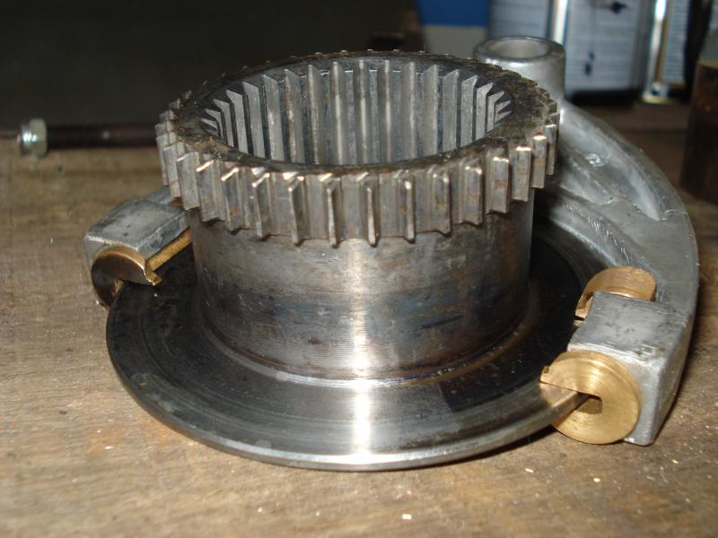

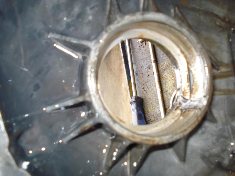

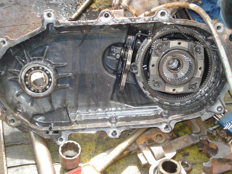

    Tio, pode sim. Desmonta atua CT e tira o molde da peça que faz o movimento mecânico dos garfos!
    ahahaahah
    Brincadeiras à parte, tens foto dessa peça quando desses a geral na tua CT?
    Vamos ver se o que tenho ajuda (nada muito detalhado)

    Tio, essas fotos ajudaram muito. Fiz o molde dessa peça em papelão. É algo muito simples de fazer, porém é muito mais simples ainda fazer o sistema com 2 hastes deslizantes. Vou ver se consigo um pedaço de aço de 1/4" para fazer essa peça. O ideal é alumínio, mas acho que será mais ruim de encontrar no tamanho que eu preciso.
    O complicado de fazer será apenas as travas de ressaltos.

    Hoje de manhã comprei um pedaço de barra de inox de 1/2", 2 retentores e esferas para começar o sistema manual. Resolvi fazer com duas alavancas mesmo que fica mais fácil de fazer.
    Eu ia comprar um pedaço de polietileno, mas ia ficar muito caro, então acho que farei a base do retentor e sistemas das travas por fora da caixa usando um bloco de resina. Acredito que a resina aguente legal. Vou fazer direto um bloco de resina sobre a parte da caixa que será furada, depois removo a resina e faço um sistema de fixação por parafusos.
    Porém, se eu arrumasse uma resina de alta densidade, com resistência similar ao alumínio, acho que colocaria até sensores de posição para funcionar as luzes do painel.
