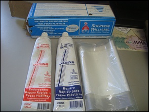

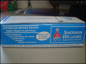

    Como prometido...
    As fotos da cola...
    Alguma coisa em torno de 80 reais se nao me engano.

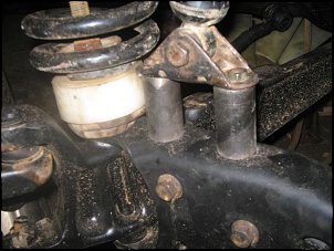

    ALL,
    Depois de uma troca de SMS com o Waldir e de um agradável telefonema deixa eu esclarecer alguns pontos que aparentemente estão dando confusão:
    Para o upgrade de molas da F-1000 para molas da F-250 vale o seguinte:
    Usar molas da F-250 DIESEL .
    As F250 4x4 são feixe de molas na dianteira e as molas da F250 a gasolina são moles não proporcionando o resultado esperado.
    Ao usar molas da F250 é preciso calçar a base do suporte do amortecedor para que o mesmo não fique estrangulado. O tamanho do calço deve ser proporcional ao tanto que a mola erguer a viatura.

    Citação Postado originalmente por Tio Eddie Ver Post
    ALL,
    para ilustrar a explicação do TioF1000 4x4 - Milona-013.jpg esse calço tem 1.5" de altura
