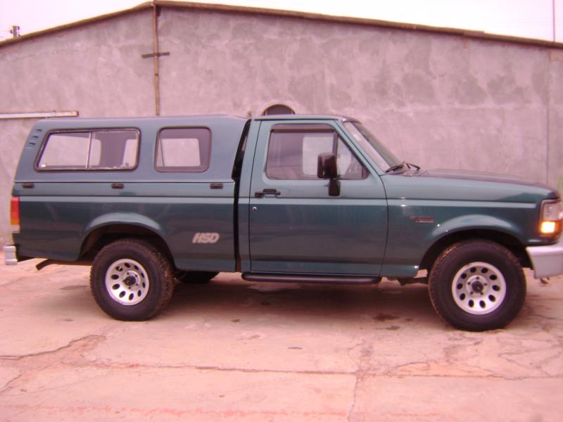

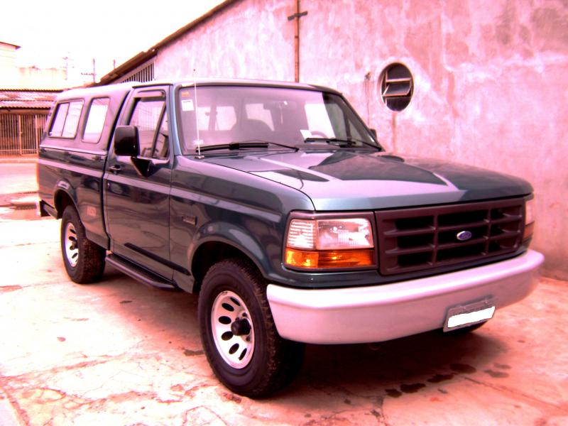

    Foto do incrivel Hulk, (somente pelo verde...), a patroa sismou de chamar assim. já acostumei... Semana da compra...

    Acho esse padrão de verde, bonito. SFeitosa, qual o ano da criança? Seria, uma 97?

    é 96/97 xl hsd. adquiri em novembro/11. um desejo antigo...

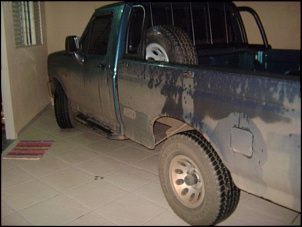

    Olha só o motivo de saber se os pneus vão pegar muito na suspenção. Quase faço um "L" nela pra entrar na garagem. kkkkk

    Caramba! Sendo assim, você precisa avaliar bem. Quando tem-se espaço limitado, é "complicado" alterar muito o size dos pneus. Melhor não "forçar".
