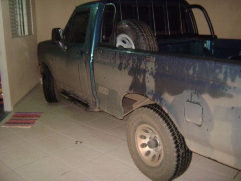

Foto do incrivel Hulk, (somente pelo verde...), a patroa sismou de chamar assim. já acostumei... Semana da compra...
Anexo 339060
Anexo 339061
Acho esse padrão de verde, bonito. :concordo: SFeitosa, qual o ano da criança? Seria, uma 97?
é 96/97 xl hsd. adquiri em novembro/11. um desejo antigo...

Olha só o motivo de saber se os pneus vão pegar muito na suspenção. Quase faço um "L" nela pra entrar na garagem. kkkkk
Anexo 339063
