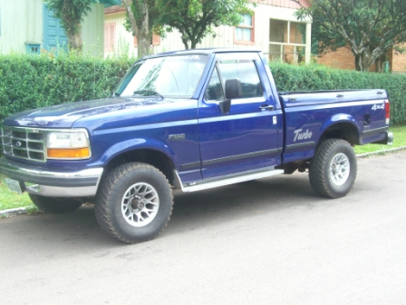

Sem muito o que fazer postei umas fotos da Azulona,lembrando como era e como está agora.
O que estraga é a capota hehehe
Anexo 349824Anexo 349825Anexo 349826Anexo 349828Anexo 349827

Tiofinho, aí no sul, conheces aquela máxima: "Boniteza, não se põe à mesa"? Concordo com o "Tio". Se a capota atende uma necessidade de trabalho, esquece o quesito beleza. A capota não "inferioriza" a AZULONA!
No mais, é curtir a Femil e "contar os meses", para que possamos "plotar" a AZULONA - de barro -, lá em Paranavaí.
