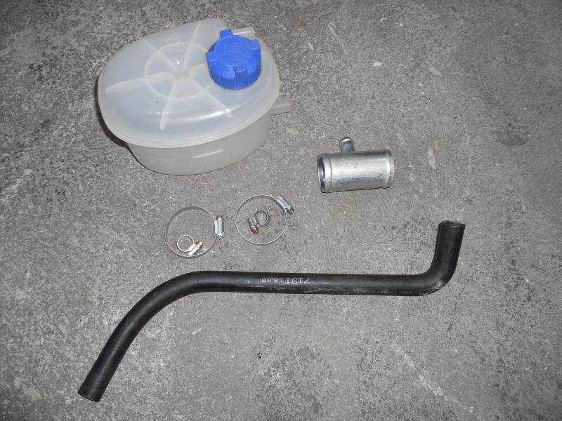

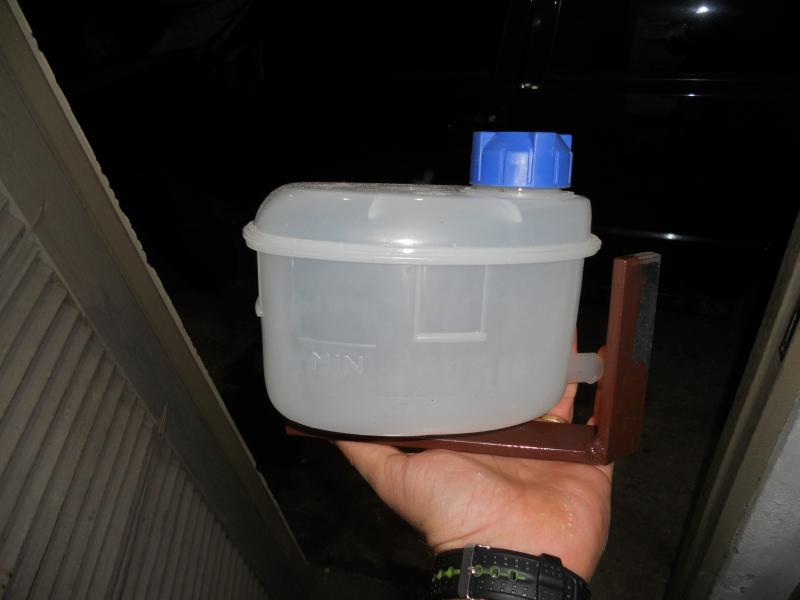

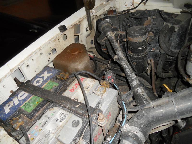

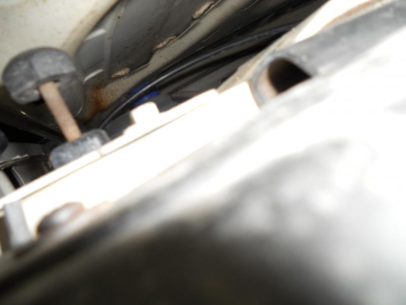

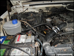

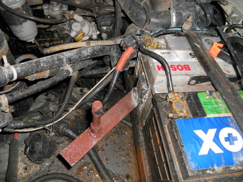

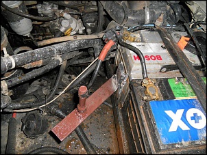

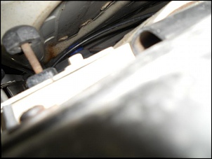

    Vou aproveitar que o tópico do Tio está largado às moscas e vou movimentar um pouco.
    Então, como nada se cria e tudo se copia, copiei o sistema de arrefecimento selado da Milona. Comprei um reservatório de expansão genérico por 20,00, uma mangueira da linha VW por 10,00, um derivador do Opala por 10,00 e umas abraçadeiras. O resultado é esse das fotos.
    Na tampa de cima eu tirei o vedante para a água e vapor circular para o reservatório de expansão, e ele foi colocado com a tampa um pouco acima da tampa de metal original, dessa forma consigo encher o sistema pelo reservatório de expansão como deveria ser caso fosse original.
    à primeira vista o reservatório parece pequeno, mas tem praticamente a mesma capacidade do original quando estava na marca de máximo, com a vantagem de não baixar o nível da água como ocorre no sistema original.

    A cada dia tu me surpreende mais Edin, parabéns pelo serviço.....

    Excelente o serviço Edin!
    Deves observar que o motor vai trabalhar ligeiramente mais quente, ao menos na Milona aconteceu isso, subuiu de entre o O e R para entre o R e M não passando disso em situações normais.

    Valeu pela dica Tio. Devo notar essa diferença no verão.
