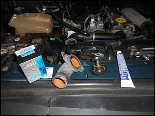

    Pergunta aos navegantes: A junta do compartimento da valvula termostática, veda com: cola de junta de motor, silicone ou graxa?
    Decidi instalar a valvula. Uso o veiculo em pequenas distancias durante o dia. Nada suficiente para atingir a temperatura de trabalho, resultando em desgaste prematuro do conjunto, desperdicio de combustível, fumaça branca...

    SFeitosa, manda esse mecânico à PQP! O HSD pode superaquecer sem a valvula termostática. Basta tu precisares de força em um período mais prolongado que sem a VT ele aquece muito rápido e não refrigera como necessita.
    Coloca antes de chegar o verão. Não precisa de cola nenhuma, basta colocar a junta nova, porém eu sempre passo um pouco de cola de junta da 3M por descargo de consciência. No sistema de arrefecimento, tem que espalhar bem a cola para evitar que forme pedaços e prendam no corpo da VT.

    Tomei coragem e atecipei a instalação da valvula termostática:
    Já sabia que não tinha valvula, mas a surpresa é que também não tinha junta. Tava vedando com a borracha da valvula antiga e silicone.
    Aqui a borracha velha soltando os pedaços.
    Valvula nova pronta pra montagem(sem junta mesmo, já sei que veda com pouquissimo silicone)

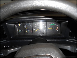

    Temperatura antes da troca: sempre colada à esquerda.
    Após instalação, completei o líquido de arrefecimento e rodei 3km.
    Até agora tudo ok. Tô achado até estranho o ponteiro(nunca ví ele mecher antes).
    Estou em avaliação dos resultados da manutenção.
    Queria saber qual a faixa normal de trabalho da temperatura(2.5 hsd), já que o indicador não é graduado com numeros. A galera do forum tudo tem x10 e 229. Assim fica mais dificil. Me recordo que no manual mostra algo em torno de 90 graus. Com uma voltinha o ponteiro ficou na metade. Vou fazer testes de stress para avaliar a eficiência com temperaturas maiores.

    Independente da temperatura (que é na casa dos 90 graus mesmo) o ponteiro deve ficar no meio sendo aceitável pequenas variações para cima ou para baixo.

    No X-10 e 229 o ponteiro anda pelo meio também. Na minha fica entre as letras O e R, e se pisar fundo ela chega no A.
