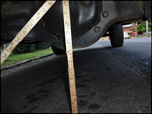

    Atualizando a altura da Azulona....
    Acho que pode subir mais um cadin hehehe

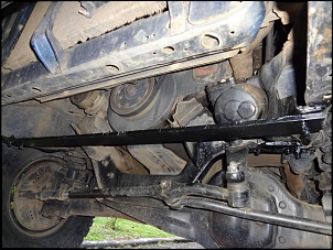

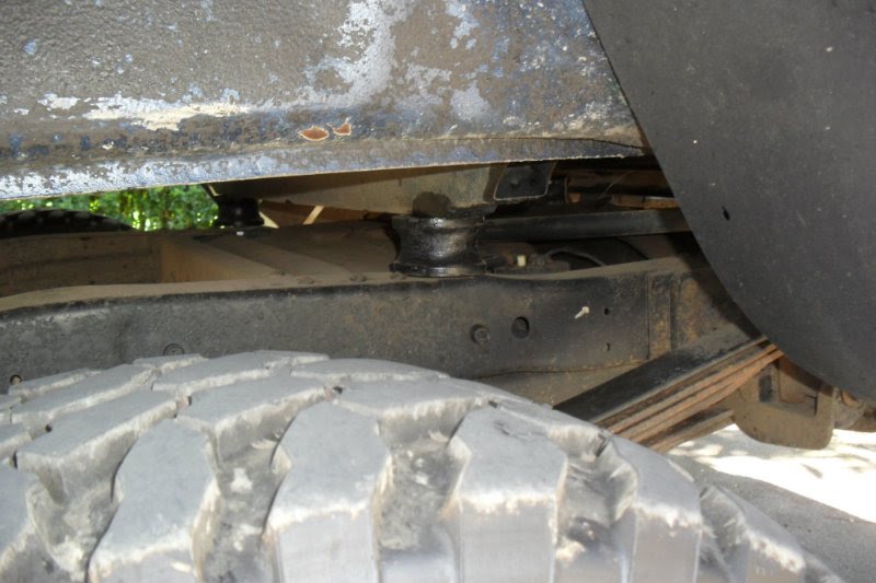

    Um defeito que a f-1000 tem é rachar o chassi neste ponto, não sei o nome do local
    Mas acredito que solucionei o problema
    Além de colocar uma chapa ligando os dois chassis (conselho do Tio), foi feito uma solda e colocado uma chapa ligando os dois pontos com fixação com parafusos.
    Acho que não incomoda mais;

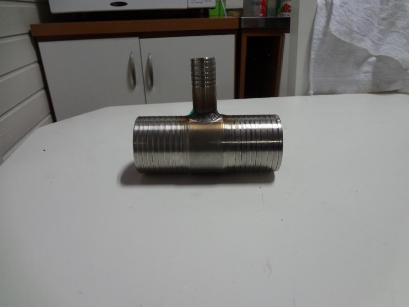

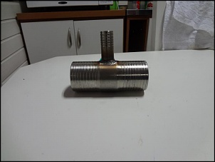

    Quando fiz a instalação do novo reservátório, como o do Edin, comprei o TEE errado e mesmo assim instalei não ficou bom,
    então mandei fazer um TEE de inox com as saidas na bitola certa, amanha a instalação,
    Vamos ver se vai funcionar,

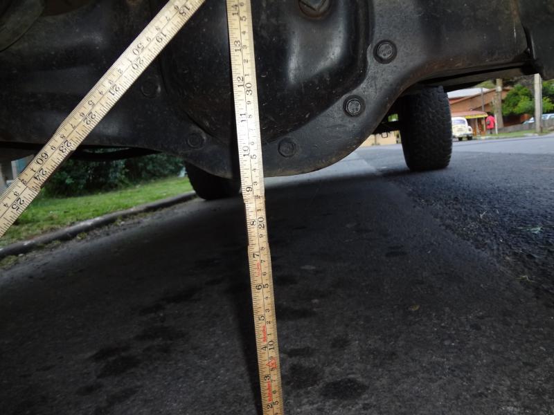

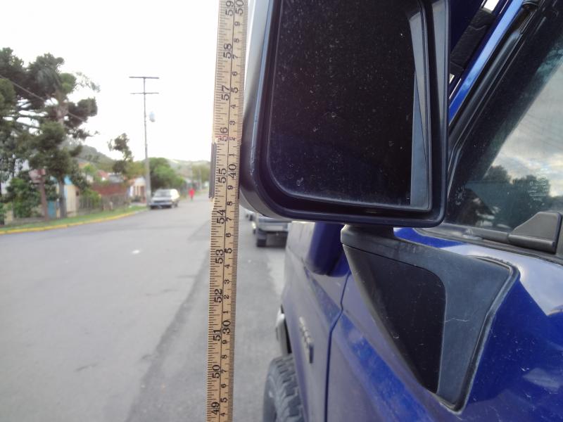

    Êita, Tiofinho! 1,37m, base do retrovisor? AZULONA tá "nas alturas", hein? Ou, tô com ilusão de ótica [erro de paralaxe]? Hehehe.

    ta boa né Waldir, to com medo de altura já hehehehehe

    Rapá, essa tua trena/escala, não tá "dobrada"; no chão? Não, né? KKKKKK.

    Pior que não, me diz uma coisa qual a medida original com os 33 Waldir????

    Maico, precisaria conferir. Geralmente, a medida "real", é ligeiramente inferior, a esse padrão:
    Pneu BFG 33x12,5R15 Medidas
    EDIT: Ops! Acho que não entendi a tua pergunta, Tiofinho.

    Que altura tinha a Efe quando pegou e colocou os 33??????? kkkkkkkkkkkkkkkkk

    Putz, medi e anotei; antes [pneus originais] e depois [pneus 33x12,5R15], mas preciso procurar, onde guardei.
    EDIT: Se a memória não me falha, eis as medidas: a] Original_1,26m/b] Após troca dos pneus_1,31m/Após o BL_1,37m. Referência: base do retrovisor LE.

    Tiófinho, na minha eu soldei nesse ponto. A tua estava com o suporte da mola esquerda trincada. Chegasses a soldar? Na minha o chassis trincou atrás do suporte da mola esquerda. Meti solda até dizer chega.
  • #5518
    Usuário Avatar de tiofinhojr4x4
    01/10/2011
    Gramado/RS
    824
    Ta soldado tbm ali Edin, agora ta chique...
