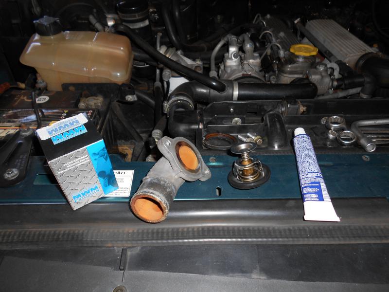

Tomei coragem e atecipei a instalação da valvula termostática: :pular:

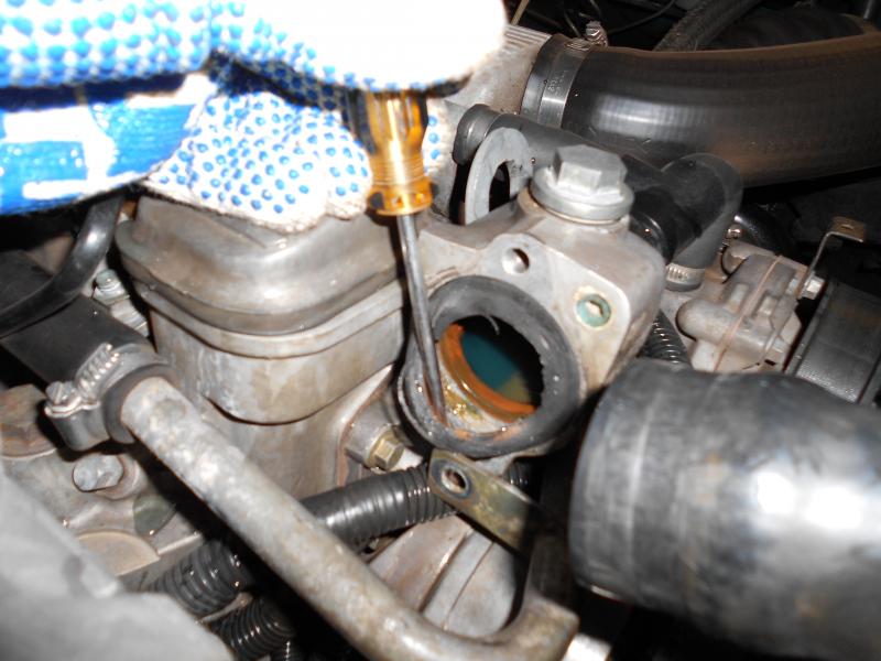

Já sabia que não tinha valvula, mas a surpresa é que também não tinha junta. Tava vedando com a borracha da valvula antiga e silicone.
Anexo 356539
Aqui a borracha velha soltando os pedaços.
Anexo 356540
Valvula nova pronta pra montagem(sem junta mesmo, já sei que veda com pouquissimo silicone)
Anexo 356541

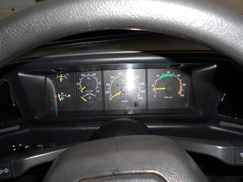

Temperatura antes da troca: sempre colada à esquerda.
Anexo 356542

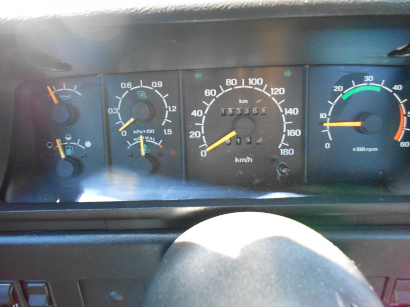

Após instalação, completei o líquido de arrefecimento e rodei 3km.
Até agora tudo ok. Tô achado até estranho o ponteiro(nunca ví ele mecher antes).
Anexo 356543
Estou em avaliação dos resultados da manutenção.
Queria saber qual a faixa normal de trabalho da temperatura(2.5 hsd), já que o indicador não é graduado com numeros. A galera do forum tudo tem x10 e 229. Assim fica mais dificil. Me recordo que no manual mostra algo em torno de 90 graus. Com uma voltinha o ponteiro ficou na metade. Vou fazer testes de stress para avaliar a eficiência com temperaturas maiores.
No X-10 e 229 o ponteiro anda pelo meio também. Na minha fica entre as letras O e R, e se pisar fundo ela chega no A.
