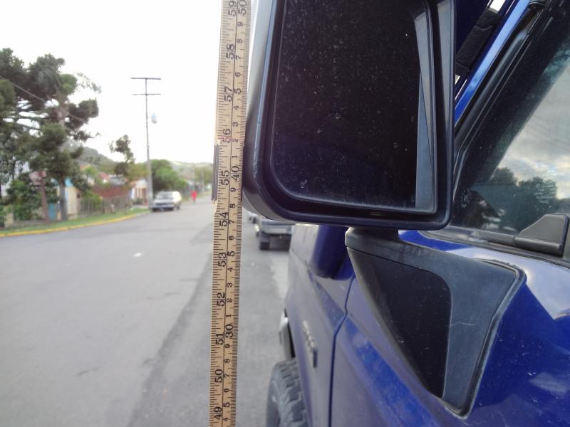

Atualizando a altura da Azulona....
Anexo 372742Anexo 372743
Acho que pode subir mais um cadin hehehe

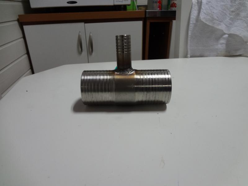

Quando fiz a instalação do novo reservátório, como o do Edin, comprei o TEE errado e mesmo assim instalei não ficou bom,
então mandei fazer um TEE de inox com as saidas na bitola certa, amanha a instalação,
Vamos ver se vai funcionar,
