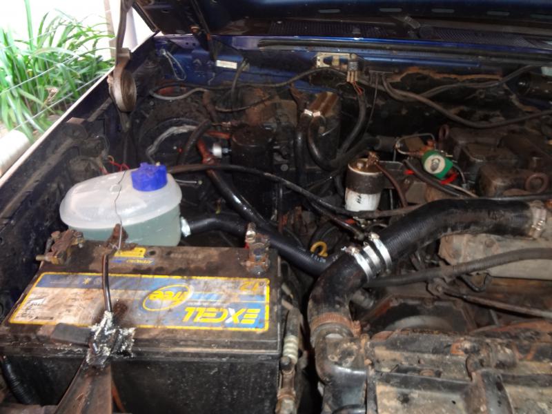

Tiófinho, não precisa desmontar, é só fazer como o Tio falou, mete água até parar de sair sujeira junto. Com o tempo mais frio o funcionamento irá normalizar, mas com o verão tens que ficar de olho. Outra coisa, me esqueci de ver a polia da tua Azulona, se a correia estiver um pouco frouxa, o ventilador poderá "patinar", mas esqueci de ver isso naquele dia.
