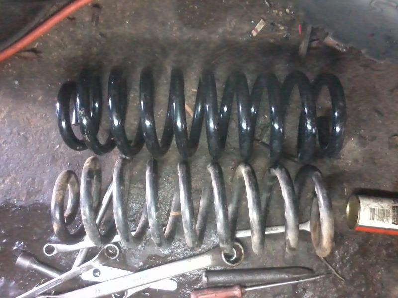

Opa Marcelo.
A mola no tamanho é quase igual o que muda é a grossura do ferro hhehehe
Por isso o carro fica mais firme e mais alto um pouco.
Anexo 372860
Precisando de qualquer coisa estou a disposição.
Ôpa! Se a memória não me falha, essa[s] mola[s] mede[m] 421 mm. Isso mesmo, Maico: diferença construtiva = mais altura. Hehehe.
:grin::concordo:;)
