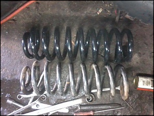

    Citação Postado originalmente por MARCELO TAGLIARI Ver Post
    tiofinhojr4x4 me dis uma coisa quantos centimetros a mola aspira da f250 é maior que a da f1000 4x4???? e ela ficou mais macio ou mais firme??? grato desde ja e comto com a sua ajuda
    Opa Marcelo.
    A mola no tamanho é quase igual o que muda é a grossura do ferro hhehehe
    Por isso o carro fica mais firme e mais alto um pouco.

    Ôpa! Se a memória não me falha, essa[s] mola[s] mede[m] 421 mm. Isso mesmo, Maico: diferença construtiva = mais altura. Hehehe.

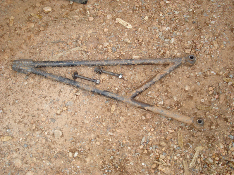

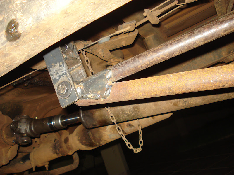

    Update.....
    Vindo de Campo Grande dia 18/09, quebrou um parafuso do coxim da cabine e lá se foram o calço de tecnil do BL e o contra calço do coxim.
    Mandei fazer outro calço na segunda, quando deixei o ladder bar para ser refeito - quebrou pela terceira vez....aff !
    Visão do ladder bar quebrado ainda na Milona
    Já do lado de fora
    Nova ponta, eliminando o terminal de direção e toda triangulada.
    As quebras estavam ocorrendo na barra do terrnimal de direção logo após a parte triangulada
    Quase pronto, com a triangulação sendo feita
    Bem reforçado
    Montado - detalhe do jumelo (que devo aumentar um tiquinho, achei muito justo para montar)
    Parte triangulada montada junto ao diferencial
    Vou alongar o jumelo e rodar uns dias assim antes de mandar tinta...
    Ontem, depois de ter montado o ladder bar novo na quinta ainda tive que trocar uma cruzeta, a que liga o cardan a CT - estava quase para quebrar!....
    Ah, quem for fazer um ladder bar, sugiro que já faça como o modelo atual, não parece, mas faz uma força respeitável!

    My comments:
    a] O sistema é bruto. b] As "fotos" 3/4/5 foram as piores que o "Tio" já tirou. Hehehe. c] É ilusão de ótica, de minha parte, ou vejo uma cinta para resgate, na penúltima foto? d] A Milona tá parruda bagaraio. e] A Helô tá linda.
