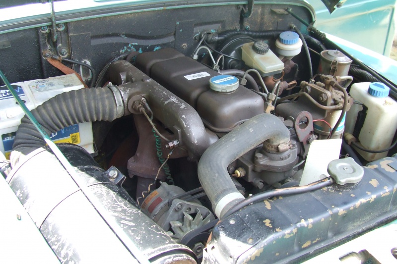

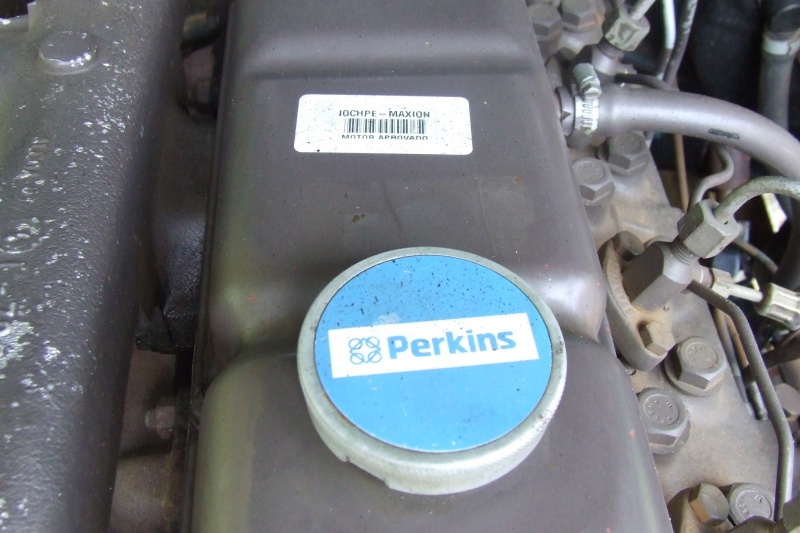

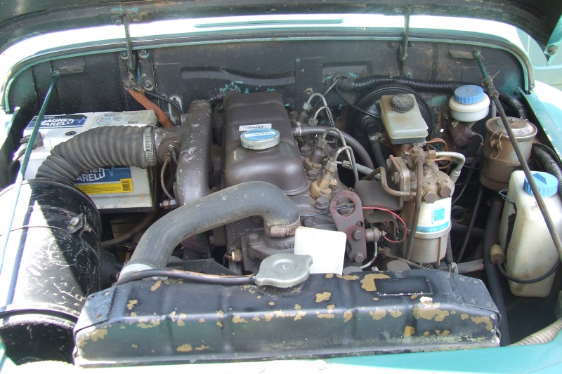

Aí esta o motorzinho( hehe) da F75. NO topico onde eu postei as fotos 'Motores Perkins: esclarecimentos" me falaram que este não é um maxion, e parece com um 4236... Bom, o que acha tb??

Maxion não é....
Ou é um perkinks Q20b ou 4236 (versão agrícola dele)..
Fabio , é um Q20B , pode até ser 4236 ( Estacionário ou de Trator ) mas de qqer maneira pra efeito de pedido de peças é um Q20B ...
Qto ao vazamento de diesel na parte inferior no motor , não tem como ser retentor , retentor é só do óleo do motor , tem que ser vazamento pela bomba primária ou pelo retorno , os 2 ficam na parte de tras do motor e pode vazar e escorrer até a parte de baixo e pingar diesel ...

Com certeza q20b, porém com pintura semelhante empilhadeiras....
para peças, concordo com Eduardo Velo..

Vc falou aí do seu filtro duplo, acredito ser os filtros do diesel! Bom, o seu motor é o q20b e o meu pelo jeito é parecido, talvez seja mesmo o 4236 como falaram, pois tem apenas um filtro e não dois, e o fundo não é de vidro, resumindo não sei se tem agua ou não em excesso. Perante a isso, lhe pergunto: A necessidade de mexer nele, se nunca tive problemas nele? Ja faz pelo menos 10 anos que não se troca este filtro. Outro dia pedi para o cara que trocou o oleo do meu e ele disse que neste filtro não mexia pois tinha o risco de entrar ar! Isso confere? E sobre o filtro vale a pena mexer??
