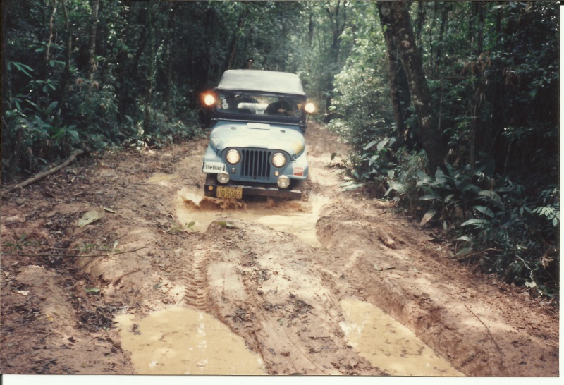

    kkkkkkkkkkkk, cabeludo e mais magro!!! E aproveitando muito o jipinho!!! Legal!!
    Citação Postado originalmente por xxxtripod Ver Post
    Bons tempos Zeca, pesava 72Kg e usava manequim 36-38.....bem diferente de hoje com 105 e manequim 46.
    Mas já seguia a máxima de usar as viaturas e se divertir
