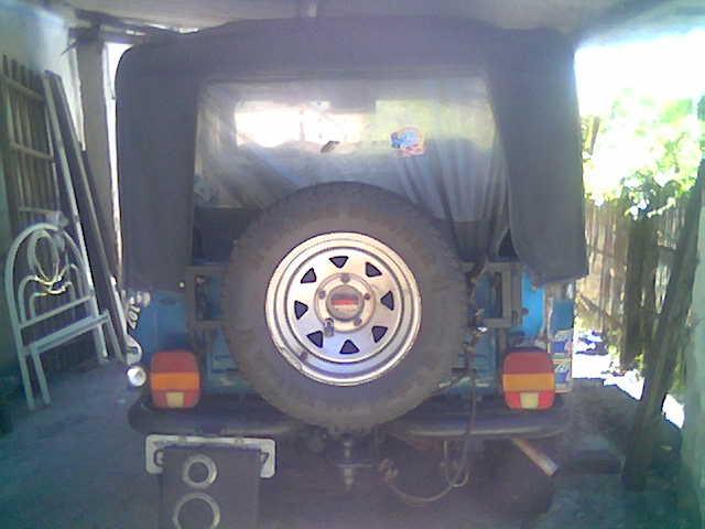

    E aí, vale quanto?
    Miniaturas de Anexos Miniaturas de Anexos -getattachment.jpg   -getattachment2.jpg

    Com fotos da dianteira e traseira do jeep fica dificil avaliar...
    é a mesma coisa que me mostrar as fotos dos pés e mão de uma mulher e perguntar se ela é bonita...

    pois eh.. coloquei uma descrição bem resumida lá em cima,
    mas amanhã terei mais fotos...
    e como vai um meca.. fica mais fácil de falar..
    mas pela pequena descrição e pela foto.. vale no mínimo quanto?
