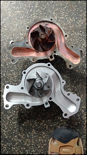

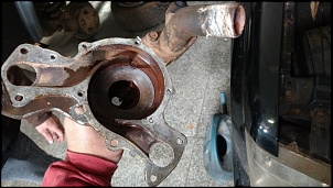

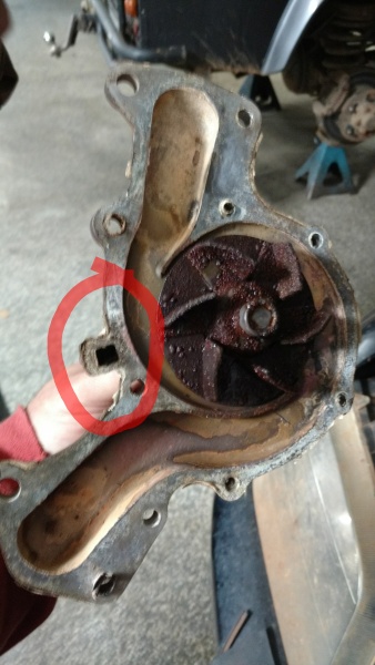

    A bomba dágua da Pajero foi pro saco. Não sei dizer se era a original, ou se havia sido trocado alguma vez, apenas sei que eu ainda não havia mexido.

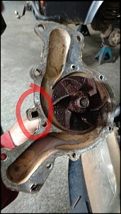

    O círculo vermelho mostra o selo mecânico por onde vazou água.
    Antes que perguntem, desde que comprei, só uso água da chuva ou do ar condicionado e sempre com aditivo na proporção recomendada pelo fabricante. MAS pelo estado, parece que rodou muito tempo apenas com água e torneiral

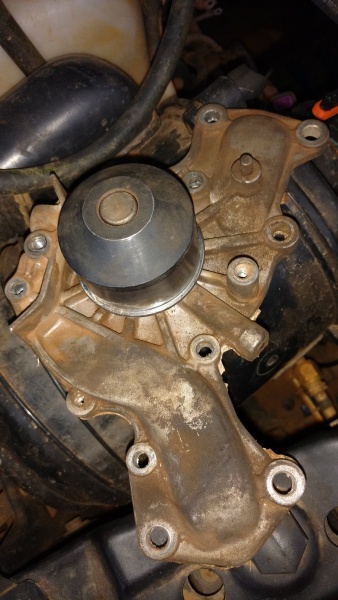

    Para acessar a bomba dágua no 3.0 V6 precisa tirar a correia dentada, pois a bomba é interna.

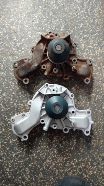

    Este é o fundo da bomba dágua
    Depois de ter recebido uma bomba dágua errada (do 3,5 24V) o vendedor conseguiu mandar a correta
    Segue o baile.
