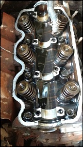

    Atualizações:
    Tuchos de válvulas trocados e acabou o barulho e máquina de costura. A troca dos tuchos é bem simples.
    MAS

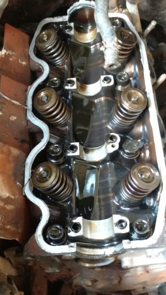

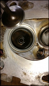

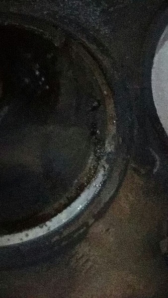

    Venho sentindo a Pajero perdendo força progressivamente nos últimos meses, e uns 2-3 dias antes de trocar os tuchos o motor começou a falhar em alta, especialmente quando exigido e a dar uns estouros na admissão.
    Ao abir a tampa de válvulas do banco direito, identificamos um parafuso sextavado, diferente dos Allen originais, ou seja, o motor já havia sido mexido.
    Banco direito limpo, sem sinais de carbonização apenas com pequeno desgaste no comando de válvulas - tuchos bem gastos mas nenhum quebrado
    Banco esquerdo - carbonizado, todos os parafusos originais, mas 3 tuchos quebrados e os demais bem gastos.
    Após levar o carro nas duas melhores oficinas daqui e ler o que achei nos fóruns gringos parti para os testes das causas mais comuns e prováveis de back fire na admissão:
    #falta de combustível na linha de injeção -checadas pressão da bomba alimentadora, regulador de pressão, filtro de combustível novo.
    #falta de ignição - cabos de velas novos - deplhi, bobina nova, tampa do distribuidor e rotor novos, velas ok e com gap conferido - faisca forte em todos os cilindros
    #Sensor MAF - não apresenta erros.
    Além disso: conferido sensor de oxigênio, tps e todos os contatos e terminais limpos.
    Faltou ver ser as válvulas estão fechando corretamente e se a junta do cabeçote está íntegra.
    Já comprei o jogo de juntas do motor, e estou esperando chegar para abrir a parte de cima.

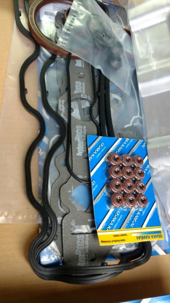

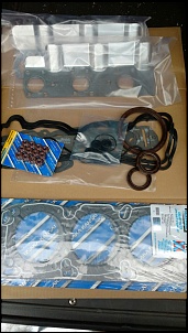

    Jogo de juntas do motor 6GT2 12V SOHC
    Agora é parar e fazer o serviço
    -whatsapp-image-2017-04-06-09.57.32-1-.jpg-whatsapp-image-2017-04-06-09.57.32-2-.jpg-whatsapp-image-2017-04-06-09.57.32-3-.jpg-whatsapp-image-2017-04-06-09.57.32.jpg

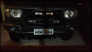

    De quebra, aproveitei o embalo da fiscalização da PRF na operação tolerência Zero e tirei a barra de led que estava começando a pifar e baixei os milhas do teto.
    Aguardem as cenas dos próximos capítulos - refazer a parte de cima do motor

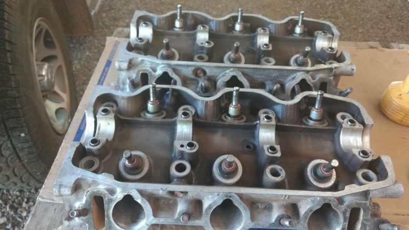

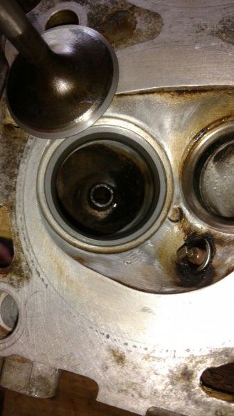

  • #1565

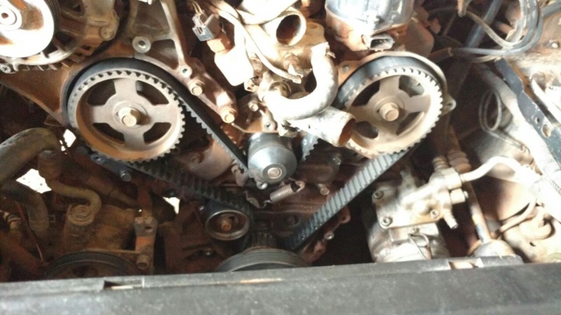

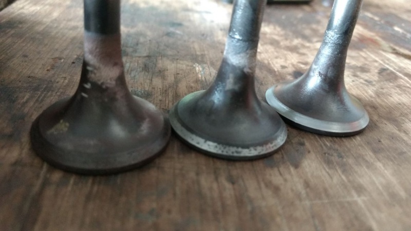

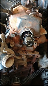

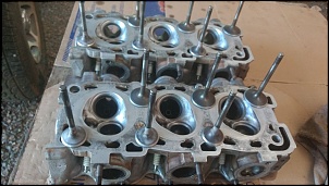

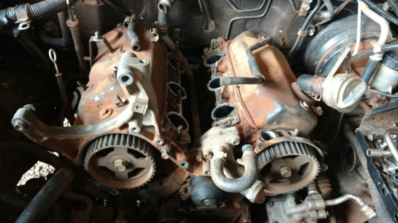

    Algumas imagens do andamento do serviço até o momento
    -whatsapp-image-2017-04-07-10.28.10.jpg-whatsapp-image-2017-04-07-13.53.43-1-.jpg-whatsapp-image-2017-04-07-13.53.45-1-.jpg-whatsapp-image-2017-04-07-14.24.24.jpg-whatsapp-image-2017-04-07-14.26.11.jpg-whatsapp-image-2017-04-07-14.28.21.jpg-whatsapp-image-2017-04-07-14.38.22.jpg-whatsapp-image-2017-04-07-15.27.32-2-.jpg-whatsapp-image-2017-04-07-16.36.23.jpg-whatsapp-image-2017-04-07-16.36.24-2-.jpg-whatsapp-image-2017-04-08-14.43.56.jpg-whatsapp-image-2017-04-08-15.54.57.jpg-whatsapp-image-2017-04-08-15.58.46.jpg-whatsapp-image-2017-04-09-14.42.00.jpg-whatsapp-image-2017-04-09-14.50.16.jpg
    Hoje deve montar as válvulas nos cabeçotes e amanhã começar a remontar o carro

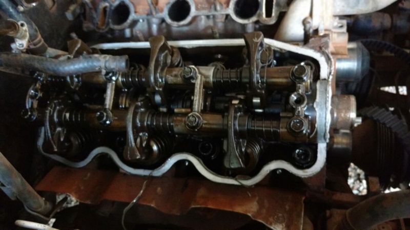

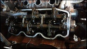

    Atualizando os trabalhos...
    O motor foi montado, colocado no ponto, roncou MAS........
    O problema de aceleração permaneceu e algum back fire. Foi tirada a tampa de válvulas do banco esquerdo e constatado (havia passado batido) que o comando de válvulas tinha um desgaste enorme no local de um dos balancins - o rolamento do balancim estava fodido e provavelmente travou danificando o comando - devia travar e soltar.
    Enfim, dois balancins zoados, um ruim e um muito ruim e o comando para trocar/recuperar.
    Mandei recuperar aqui mesmo o comando e os balancins - deve ficar pronto no meio da tarde e o carro deve estar remontado amanhã.
    Espero que sem novas surpresas agora.
