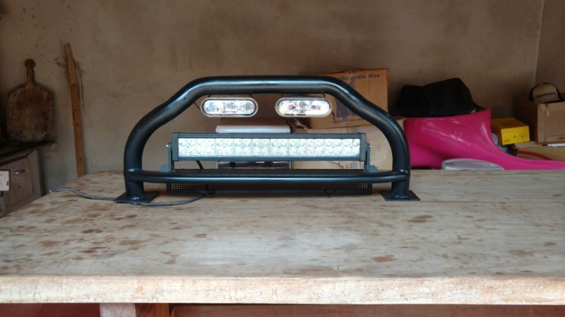

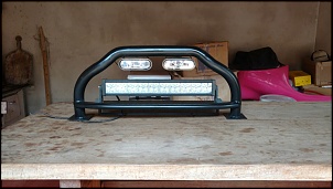

    Como foi feita a adaptacao do quebra mato que usa na sua Pajero, é padrão de algum outro carro?

    Retrabalho faz parte, aprendemos com isso.
    O quebra mato com suporte dos milhas tem como base o quebra mato original da palio weekend.
    ele foi retrabalhado para caber na pajero e segurar os milhas como eu queria.
    -whatsapp-image-2016-11-10-08.01.07.jpg-whatsapp-image-2016-11-10-08.59.06-2-.jpg-whatsapp-image-2016-11-11-18.25.25.jpg-whatsapp-image-2016-11-11-18.25.25-7-.jpg
    E como está agora, sem a barra de led, que abandonei.
