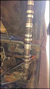

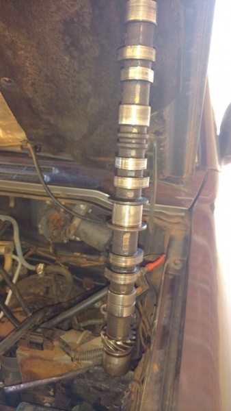

    Pajero pronta e rodando.
    Resumo dos serviços. Comando de válvulas lado esquerdo semi novo, em perfeito estado - original mitsubishi, dois balancins novos
    -whatsapp-image-2017-04-27-11.03.42-1-.jpg Comando de válvulas
    -whatsapp-image-2017-04-28-08.45.36.jpg Balancins novos

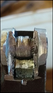

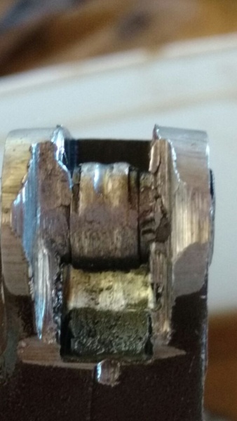

    -whatsapp-image-2017-04-27-17.45.50-1-.jpg-whatsapp-image-2017-04-28-08.59.51-1-.jpg Came de comando que foi recuperado com cromo niquel e balancim recuperado que ficou destruido e danificou o came.

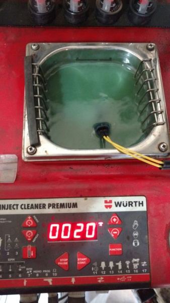

    Depois de montado e regulado, no test drive um bico injetor travou aberto (foi trocado o kit e reparo dos bicos, e pode ter ido alguma sujeira na troca)
    Foi desmontado e os bicos levados para bancada de teste e ultrassom -whatsapp-image-2017-04-29-08.50.22.jpg o bico que e estava travado destravou, mesma vazão dos demais e o carro está rodando.
