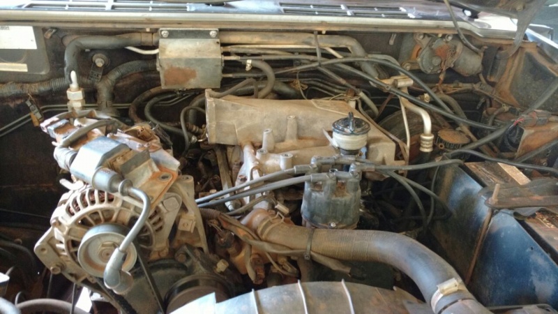

    Atualizando.
    O reparo não aguentou.
    Rodei pouco mais de 700km, incluindo uns 300m de off road atravessando um alagado com água na porta e no ponto mais fundo lambendo a ponta esquerda do capô.
    No retorno para casa, abriu o bico. Rodei até a cidade próxima de onde estava e pedi o guincho para não agravar o problema nem correr o risco de ficar em um lugar ermo
    Já em casa, comecei a desmontar já imaginando o que poderia ser
    -whatsapp-image-2017-04-21-10.59.51.jpg-whatsapp-image-2017-04-21-10.59.51-1-.jpg-whatsapp-image-2017-04-21-11.16.21.jpg-whatsapp-image-2017-04-21-11.16.21-1-.jpg
    Resultado, um balancim recuperado não aguentou, e foi exatamente o que trabalhou sobre o came do comando que foi recuperado com cromo niquel. O outro balancim aguentou firme.
    Agora, com calma, vem comando novo, dois balancins novos, kit de reparo dos bicos injetores para resolver de vez este assunto.
    Prós e aprendizados - tentei, sei o que dá para ser recuperado numa emergência, tipo no meio do nada e como fazê-lo.
    Ter viajado com a pajero me proporcionou ir onde precisei e não me preocupar com espaço.
    Contras: Guincho e ter que comprar as peças novas logo de cara.
    Se eu tivesse alugado um carro para a viagem, teria gastado mais do que o serviço de recuperação e o guicho, e ainda assim teria as despesas com as peças, logo 6 por meia dúzia.
    Ponto importante, a pajero chegou rodando ao recurso, de onde esperamos o guincho, desceu andando e manobrou andando dentro da garagem, ou seja, poderia ter chegado rodando em casa. A prudência fez não correr o risco e poupar o carro.
    Mais atualizações oportunamente
