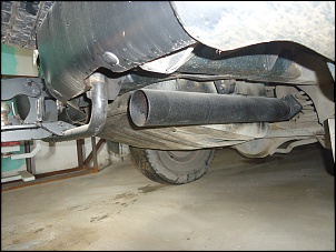

    Abel,
    Fiz eu mesmo uma modificação simples na saída do escapamento e ficou bem legal. Ronco forte, porém não invade o interior e nem incomoda em viagens.
    Retirei a ultima peça do escapamento. Ela é parafusada por 3 parafusos e substitui o tubo curvo de 2" por um tubo reto de 3".
    Corta o tubo original a uns 3 centímetros da base e solda o tubo reto no lugar do que foi retirado.
    Retira-se do tubo original o suporte que prende a borracha e solda no tubo reto.
    O melhor é que é bem simples e fica praticamente original e depois se quiser pode desfazer e deixar original, coisa que nunca vou fazer. kkkkkkkkkkk
    Dentro de túnel, estacionamento coberto a galera para o que está fazendo ver o que está passando. E quando afunda o pé é que o bicho se mostra.
    Fica bruto!!

    Hummm...ronco forte....fico pensando num escapamento 6 em 2 saindo lá atrás, com 3" cada cano......

    Os escapamento, como estava sem grana fiz eu mesmo e terminei gostando aí já foi!
    Não está nos meus planos mexer no escapamento ainda.
