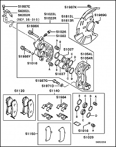

    Ontem mandei tirar para conferir os pinos deslizantes e os pacotes de freio dianteiros da pajero.
    LD - pinos com folga, pacote com algum jogo e o pior: no pno inferior, um pedação de borracha/bucha impedindo o pino inferior de ir até o final do pacote.
    LE - pinos com MUITA folga - pacote com um jogo medonho! e...pedaço de borracha/bucha impedindo o pino inferior de ir até o final do pacote.
    Os pacotes foram limpos, todos os residuos e pedaços de borracha e afins removidos, foram re engraxados. No pacote do LE foram feitos dois calços fininhos de alumínio, nas costas da pastilha de freio para deixar o pacote mais firme.
    Os pinos frouxos e não chegando até fim faziam as pinças ficar enviezadas sem apoiar adequadamente nos discos de freio.
    Obviamente preciso trocar os pinos e os pacotes. Já achei todas as peças originiais mit na partsouq USD 150,00 + frete porém com o dolar acima de R$ 3,00 vou esperar um pouco e procurar no py.

    [QUOTE=Tio Eddie;2274403]Jair,
    Será que o problema não mora aí?!?! Não estou afirmando nada...
    Parado e andando em asfalto eles ficam apoiados, quando pega trepidação perdem o apoio por dentro e descem o pedal?
    Até a própria graxa se contaminar com pó ela trava e só sai com muito aquecimento e peleja.
    Quando a gente está montando os pinos e coloca muita graxa eles não entram devido a pressão criada no interior da base.
    Quem sabe?!?!?!

    Tio!
    A Pajero do mau pai começou uma época a "bater caneca" no freio... Quando se andava em uma rua irregular ou estrada de chão fazia um barulho irritante, que se encostasse o pé no freio parava. (vai ver que vem daí a origem dos calços de borracha que colocaram no sufão). Era folga entre os pinos e a pinça (não sei se é isso que vcs chamam de pacote!?!?). Mas para resolver não foi necessário substituir não... Como não tinha embuchamento pronto para ela foi mandado para o torneiro fazer a "retífica"... Ficou bom e parou o barulho... E se não me engano qd começou esse problema ela às vezes baixava o freio...
    Outra coisa bem importante da pajero é que tem que cuidar muito com as pastilhas, pois se chegar no final (antes de começar qualquer barulho) elas CAEM do suporte, daí o pistão bate no disco e estoura o reparo! Pensa a mão de obra e o custo disso! Meu pai troca quase que com meia vida pra evitar isso!

    As chapas de referencia 51150 são justamente para eliminar essa escola de samba nos freios. Alguns mecânicos tabajara jogam fora, sem falar que os kits de pastilhas similares não acompanham.
    Ele trabalha como uma mola preenchendo o espaço minimo que fica entre a pinça e pastilha. A solução mais pratica é usar uma fina camada de silicone.
    Quanto a graxa grafitada ela suporta mais calor que a graxa a base de sabão de lítio.
    Sistema de freio é algo que trabalha com precisão, qualquer coisa montada errado, mal apoiado, preso demais vai deixar o cara maluco!

    Jair, Newton e Sergio,
    Já pensei em mandar retificar os pinos e embuchar os pacotes de freio mas sinceramente ando tentado a comprar tudo novo.
    A mexida melhorou um pouco os freios, que até o momento pararam de sumir de vez, mas ainda não estão como eu quero.
    A principal diferença é que agora já tenho uma boa idéia do que de fato acontece e conheço bem o sistema de freio do carro. COm calma vou garimpar e comprar as peças NOVAS e Originais mit para poder ter freios bons e cuidar como se deve.
