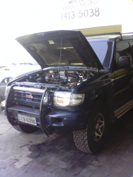

Hoje cedo, para tirar a cisma mandei tirar o catalizador, para inspeção visual e ver como o motor funcionaria sem
https://lh5.googleusercontent.com/S9...g=w962-h577-no
Retirando o catalisador
https://lh3.googleusercontent.com/-8...305_080508.jpg
Já fora do carro
https://lh3.googleusercontent.com/-M...305_081236.jpg
Visualmente bem em ordem com pouca carbonização, sem barulho de nada solto dentro e permitindo enxergar do outro lado.
Por cisma mandei água no sentido contrario do fluxo de gases e a água passa livre e nenhuma sujeira/partículas saiu neste processo. Depois foi seco usando uma mangueira do compressor e recolocado.
Dei uma volta sem o catalisador, e além de uma barulheira do cão, definitivamente precisaria de um pedaço de cano no lugar dele para que a compressão ficasse normal, o motor fica solto demais e acaba não desenvolvendo.
