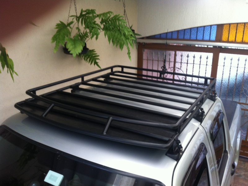

Eu fiz um defletor, inspirado em alguns do mercado, em acrílico não se ouve nenhum ruido de vento.
A chapa tem espessura de 2 mm X largura do bagageiro X 450 mm. A 120km/h sem barulho nenhum, acima disso, não testei.
Anexo 495889
Que coisa linda que ficou esse bagageiro JRoberto!
Na pajero tenho um ruido de ar pela porta do passageiro que ainda não consegui sanar, depois disso conseguirei saber se o bagageiro faz ou não barulho. Pelo que me lembro a chapa debaixo do teu bagageiro ficou 150mm mais comprida do que a do da pajero.
Mas se resolveu, fico muito feliz!
