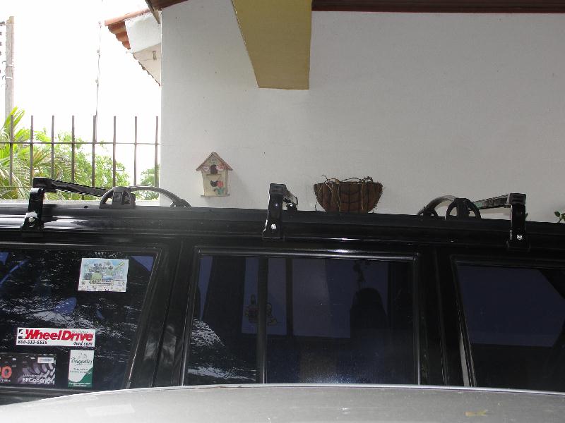

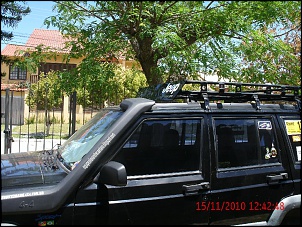

    Eu usei um bagageiro pronto na Cherokee e instalei e cima de 3 racks, tipo para prancha de surf da Longlife, ficou bem forte, ai vão umas fotos, só dos racks e do conjunto.
    Gostei muito Antônio!
