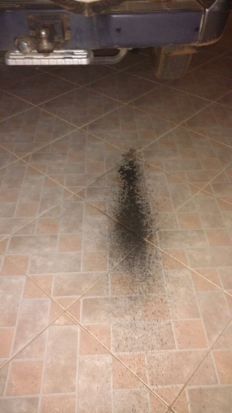

"cuspida" do escapamento na garagem de casa antes de conseguir fazer funcionar e apagar a luz da injeção.
Pensa num fim de dia e noite a dentro tensa.....
