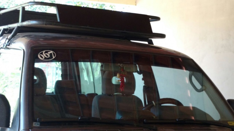

Pequena carenagem no bagageiro, fechando apenas o meio e deixando espaço para um par de milhas sobre a placa inferior.
Espero que ajude a diminuir o arrasto da caixa de ferramentas. Se der uma diferença, mesmo que bem pequena a favor do consumo será bem vinda.
EM tempo, o bagageiro da Pajero não assobia em função da placa inferior - copiei um esquema da ARB e realente funciona.
Anexo 547580 Anexo 547581
