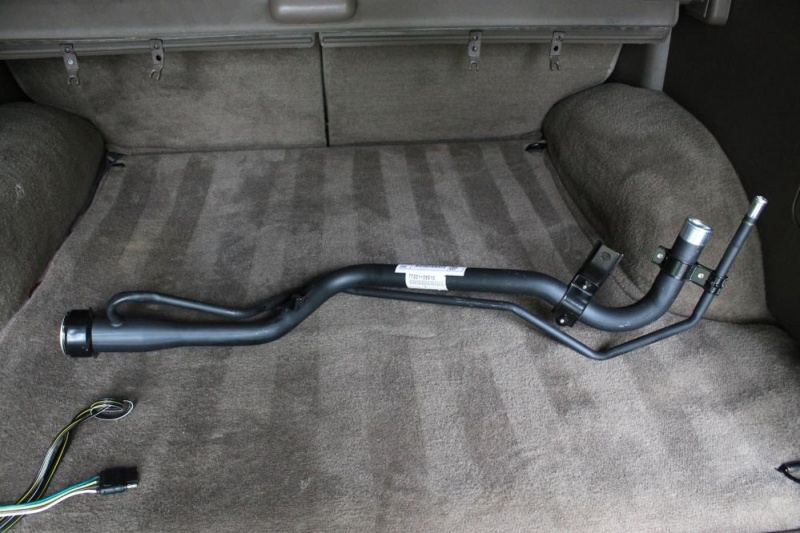

É soda heim.. bem entupido com apenas 15mil km.. é ate estranho. Corta o filtro p ver o que tinha dentro.. sera que nao tem algo sujando o sistema? Mangueira disolvendo ou algum pedaco de metal na tubulacao com ferrugem. Nas Sw4 3ªgen, o cano de ferro que desce do bocal de abastecimento até o tanque é de metal e pode enferrujar e levar sujeira pro tanque.
Anexo 537159 Anexo 537162
