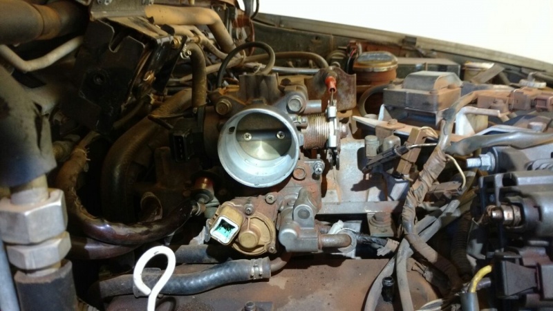

Salve galera,
Um pouco mais da Pajero e a busca por um consumo menor.
Andei relendo uns tópicos e garimpando nos fóruns gringos e vai um resumo do que aprendi.
regulagem do cabo kickdown e do cabo do acelerador
SEMPRE com o motor em temperatura de funcionamento (com o motor frio dá caca)
O cabo kickdown tem precisa de uma folga entre 34-35mm entre o stopper do cabo e o batente, isso com o acelerador totalmente aberto (acelera manualmente com o motor desligado)
O cabo do acelerador não tem folga (de o-1mm) mas não fica tensionado.
O parafuso do batente do curso do acelerador deve ser regulado (apertado) até que a borboleta começe a se mover. quanto mais aperta, mais abre a borboleta.
Há uma regulagem para a partida a frio, que acelera o carro até que atinja a temperatura de funcionamento, não mexi nisso.
O Sensor TPS, que fica na lateral do corpo da borboleta, segundo os fóruns gringos, girando no sentido HORÁRIO faz com que as trocas de marcha aconteçam com maior giro (rpm) e no sentido anti-horário, com menos. A sugestão é deixar o sensor mais ou menos no meio (o que eu fiz)
Na minha Pajero, o parafuso do batente do acelerador estava um pouco apertado, deixando a borboleta ligeiramente aberta o tempo todo. Corrigi isso.
Anexo 535689
Borboleta - observar parafuso de regulagem do batente do acelerador a direita, sensor TPS (preto) a esquerda e a capa laranja, é a do cabo do acelerador,onde á um stopper no cabo.
Impressões após a mexida. Motor menos acelerado, marcha lenta caindo mais rápido e trocas de marcha, dentro da cidade na casa de 2200-2800 rpm dependendo da pisada.
Ainda não peguei estrada, nem estiquei, mas o carro está perceptivelmente menos acelerado.
Talvez precise mexer no ponto do distribuidor, que está um tanto adiantado para ajustar a nova regulagem.
Ainda é cedo para falar em diferença de consumo, mas as últimas mexidas apontam que o caminho é este.
Abaixo as últimas médias de consumo, percurso misto (cidade/estrada) com a caixa no bagageiro e andando 90-110km/h
Anexo 535690
